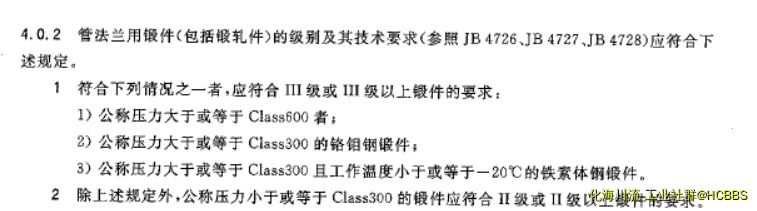

[求助] 请问什么时候用二级锻件,什么时候用三级锻件?
8K |6
自由飞的祥VIP会员 VIP会员 | 显示全部楼层 |阅读模式       最后访问IP江苏省
比如有的图上管法兰用的是16MnⅡ,有的是用的16MnⅢ,这是为啥,要看哪个标准呢?

看GB/T150第58页。

yshellVIP会员 VIP会员 | 显示全部楼层       最后访问IP江苏省
管法兰的话,20615第254页有规定

同意3楼

檀香橄榄_NQDUVIP会员 VIP会员 | 显示全部楼层       最后访问IP山东省

还有20592    19/20页

GB150. HG20581. HG20592/20615等标准结合起来一起看。

还可以看HG620581
