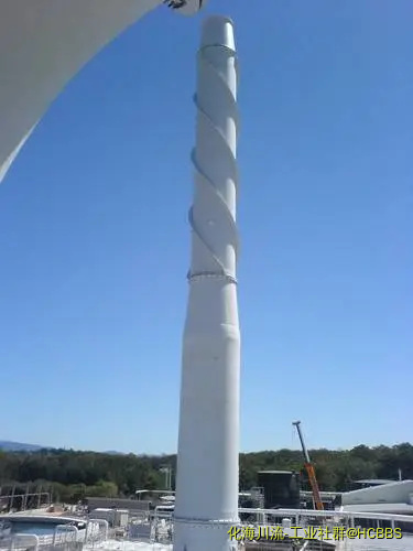

破风圈
破风圈是烟囱上的一个部件,是为了避免或者减少气流流动产生卡曼涡旋引起烟囱发生共振,而在烟囱最上一段加焊螺旋状绕带或者翅片。也有轴向布置的。(细高塔也常有此结构。)
流体横向流过圆柱体时,在圆柱体背面的两侧交替产生旋涡,且在脱离后形成旋涡尾流的现象(图4-8)。又称"卡曼旋涡"。产生旋涡的原因是流体受阻后动能和压能相互转换,且压强沿圆柱体周向及边界层的厚度方向发生变化,边界层外部流体的较大压强作用迫使边界层内部压强较小的质点向相反方向流动,从而使边界层增厚,形成旋涡,然后从圆柱体表面脱离,旋涡随着流速增大被拉长后消失。当一侧旋涡长大脱离时,另一侧的旋涡正在形成并长大,这样交替形成两行旋涡尾流,形似"涡街"。卡曼涡街的旋涡以一定的频率产生、脱离和逸散,圆柱体两侧的压强也以相同的频率发生周期性变化,当旋涡脱落频率等于圆柱体某一振型的自振频率时,圆柱体就会发生激烈的振动,此现象属于一种诱导振动。根据实验,旋涡脱落频率与圆柱体外径及流体速度有关。塔设备受到风载荷作用以及管壳式换热器壳程中流体的横向流动,在符合以上条件时也会出现周期性的旋涡并诱发振动,严重时会导致设备失效和破坏。
烟囱设计应避免由涡流引起的共振。增加烟囱的刚度或附加混凝土衬里层可以提高烟囱的抗振能力。但最有效的办法是在烟囱最上一段加焊螺旋形外部"破风圈" 。
破风圈的设置应符合下列规定:
a 设置条件:
当烟囱的临界风速小于6~7m/s 时,应设置破风圈。
当烟囱的临界风速为7~13.4m/s,且小于设计风速时,而用改变烟囱高度、直径和增加厚度等措施不经济时,也可设置破风圈。
b 设置破风圈范围的烟囱体型系数应按表面粗糙情况选取。
c 设置位置:需设置破风圈时,应在距烟囱上端不小于烟囱高度1/3 的范围内设置。
d 破风圈型式与尺寸:
a)交错排列直立板型:直立板厚度不小于6mm,长度不大于1.5m,宽度为烟囱外径的1/10:每圈立板数量为4块,沿烟囱圆周均布,相邻圈立板相互错开45°。
b)螺旋板型:螺旋板厚度不小于6mm,板宽为烟囱外径的1/10。螺旋板为3道,沿圆周均布,螺旋节距可为烟囱外直径的5倍。

跟卡门涡街是一个东西不

这是有什么标准的规定么?
发表于 2019-7-19 10:05:44
不知道啊,百度摘选的,烟囱标准上有的吧
发表于 2019-7-19 12:13:07
塔器标准释义扰流器(破风圈)的几个疑问
https://bbs.hcbbs.com/thread-1584676-1-1.html
