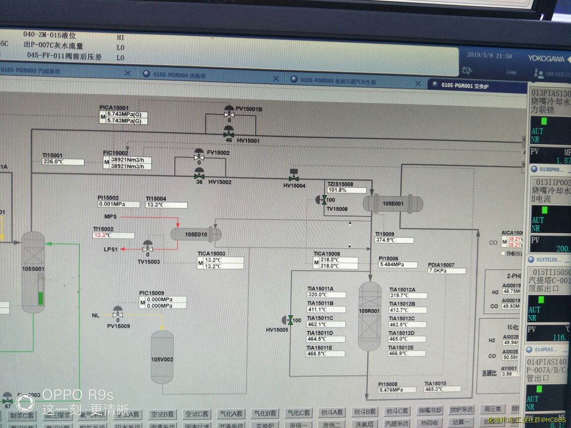

请教各位海友个问题,Co-Mo耐硫中温变换催化剂,变换炉床层温度高,在保证空速不变的情况下,如何降低变换炉床层温度。

水气比看看能否提高,你们的氢碳比一定,空速就靠水气比了,另外催化剂是否进过水?看你这5层温度有问题!建议跟换催化剂!

大兄弟,你没看到问题的根本原因啊!这是明显的入口温度太高了导致床层温度高!
发表于 2019-5-29 16:23:39
小熊猫过河VIP会员 VIP会员 | 显示全部楼层       最后访问IP江苏省
你们的变换进出口换热器有问题,最好的办法是改造换热器旁路。现在床层温度高的原因是因为入口温度太高了,降不下来。

我来谈谈:根据版主提供的截图,变换炉为一变炉,床层温度普遍呈高表现;楼上海友提出入口温度导致床层温度高,这个观点不完全合理,原因:一、PDIA15007压差计显示为7Kpa,数据有误,(轴向变换炉压差≈40KPa,轴径向≈15Kpa),所以先排除床层压差是否合理,压差>设计值,则催化剂活性降低,需更换新的催化剂,结合企业的检修计划而为了维持正常生产,短时间可提高入口温度的操作方法,以保证变换效率,此情况较为特殊的操作环境。压差≤设计值,则基本判定催化正常(另钴钼系催化剂使用年限≥3年),则床层温度高是入口温度高引起的(各温度点普遍温度高可排除温度计故障),调节降低入口温度是关键,TV15008显示已全部打开,先确认该阀门是否全部打开(旁路调节温度),如果是正常工作状态且完全打开,①则调节TV15003来调节入口温度(我个人看图理解,这条未必正确,应该是氮气升温系统系统),如果TV15008故障请抢修(比如阀芯脱落,卡异物等导致流量降低);②增大105S001的洗涤喷淋量和循环量,适当设定调低105S001的液位(切记不可空液位或满液位带液操作),可逐步降低入口温度(105E001是该变换炉的进出口温度的调节器,切记不可大幅度调节温度,进、出口温度是相辅相成的)二、105V002为低压氮气系统,若该系统支持高压氮气介入,则直接在该装置输入一定量的高压氮气,可起到降低入口温度的同时降低气体组分的CO含量(降低含量是降低其反应速率,即放热速率),因加入氮气量少可忽略空速变化;二HV15005显示为全开,调节关小他的开度即改变空速,亦可实现调节床层温度(需根据实际情况操作或并结合催化剂使用时长)三、HV15004是否设置淬冷器,若设置淬冷器则调节水气比的同时可调节温度;四、105E001设置副线也可调节温度(如果该生产企业频繁出现此现象,建议设置)以上为个人的实战经验,看图说话,不妥之处请给予批评指导,谢谢!

105E001副线设置:管程入口----至---壳程入口,即HV15004出口至变换炉出口设置副线

对,0105-E-001设计大了30%,现在导致入口温度,升高,变换炉床层整体温度变高。

你的经验很丰富,考虑了各方面的原因,但它的实际原因就是换热器问题导致入口温度降不下来,这炉催化剂才使用了不到一年,原始开车,催化剂入口温度就在305-310℃左右,降不下来。能降下入口温度就能解决一切困扰业主床层温度的问题了。你讲的其他的手段,没法实际操作或者没条件进行实际操作。

谢谢指导,您的观点是正确的,看图说话:相关细节不了解所以想到的观点比较多,需操作者根据实际情况分析判断并排除,能解决实际问题即可;实际生产中,安稳长满优是降本增效根本,正常生产任何一个企业不会因为一个换热器旁路的问题,将开正常的系统停下来技改检修的(停车一次都是上百万的损失),如果是试生产阶段另当别论,所以各种操作手段只要能够安全的解决问题即可,在不停车时的操作方法  对入口降温幅度非常有限而已,实际操作者需要经验,只是没有换热器副线直接有效,(鲁奇变换、BGL变换、水煤浆变换、壳牌变换都可以操作实现操作)。
