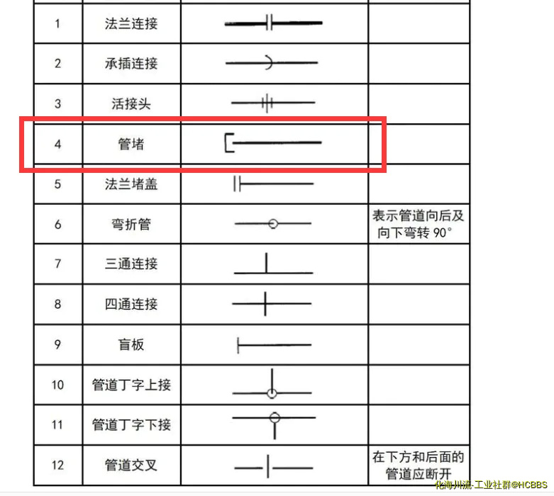

[求助] PID中这个符号代表什么意思,求告知
8.8K |55
附图看下,圈中代表什么意思?

管堵吧。我们一般在在现场阀门下方的短管上套丝,拧一个内丝管帽。

管帽

是管堵吧!

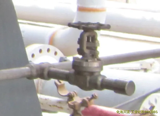

应该是盲板,阀门外加盲板可以提高安全性,减少员工的误操作!
根据情况如果需要使用此处阀门,可以拆除。

115445kd0hjgviplznggjs.webp 泵,这个怎么说
发表于 2019-5-6 13:38:00
阀门又不能保证完全不漏,加个管帽,提高一下安全性,减小介质泄露的风险  详情 回复 发表于 2019-5-6 13:40
bulusli 发表于 2019-5-6 13:38
泵,这个怎么说
官帽是焊上去的,泵进口排净干嘛加这个官帽,排净这样一来搞的太过于麻烦了
发表于 2019-5-6 13:43:41
相对于安全,再麻烦的事情也不算麻烦。泵排净还有要求双阀的,你没见是吧  详情 回复 发表于 2019-5-6 13:52
