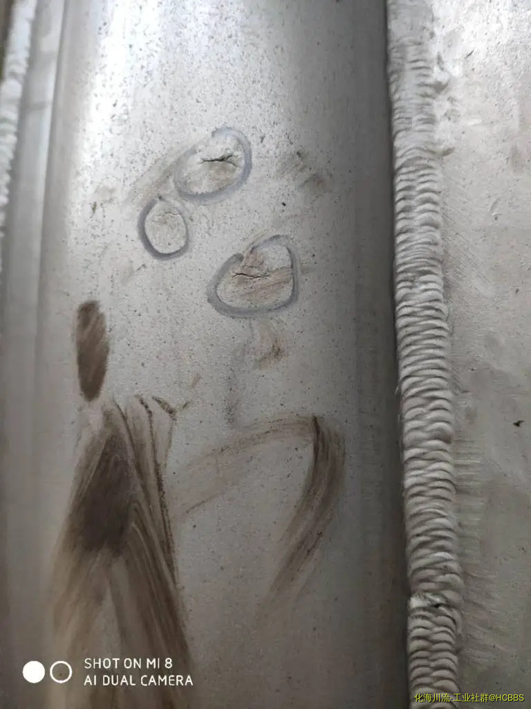

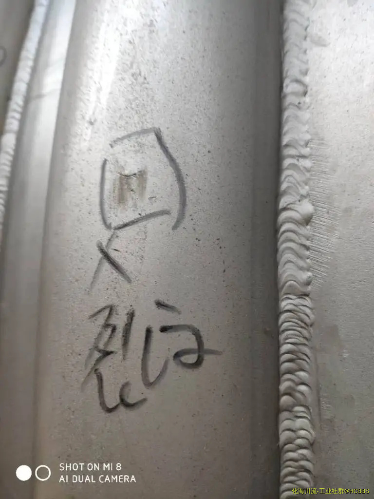

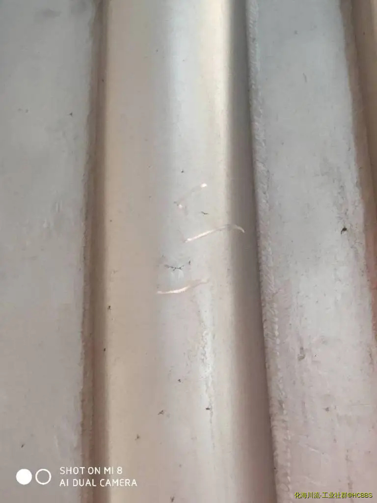

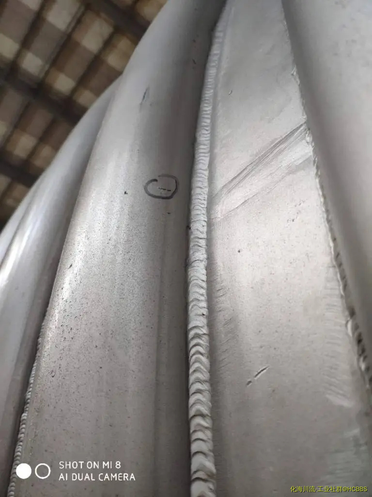

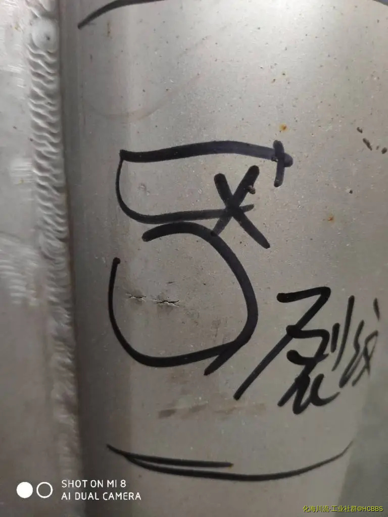

单位最近改造了一台搅拌釜,主要是半管更换,原设备半管割掉,然后打磨干净,装了新的半管,规格是φ108×4,封头半管是管子弯制的,筒体上半管是钢带制作的。设备水压试验的压力是6MPa。水压后进行酸洗钝化处理,然后喷砂。货到现场后才发现半管上有裂纹,很多处。特征是设备的封头处无裂纹,筒体上裂纹主要分布在中间大概3-4圈,筒体两端的半管没有裂纹。想向各位大神请教下,裂纹产生的原因,是否是水压的压力过大导致。(注:该筒体半管的钢带以前用过,没有发生过类似的问题,另外水压的时候应该没有裂纹的,因为当时检验人员检查很仔细的,拿电筒到处照,而且水压时漏的话,压力根本保不住的)。

裂纹处后来经过打磨发现,裂纹并不是贯穿性的,深度大概2mm左右。

什么半管你要打到6.0MPa,0.60MPa差不多了。焊之前有焊接工艺嘛?需不需要热处理?
发表于 2020-6-9 16:21:25
裂纹在盘管外面,不接触试验液体,不应该是氯离子原因。
水压试验6MPa罐体吗?如果是罐体,那就查一下筒体在水压试时筒体屈服强度是否足够,筒体两端有封头加强,中间最弱,如果在压力作用下筒体中间外鼓,本来在加工过程中就拉长的外围盘管纤维若没有经过热处理,再拉长可能会到极限,可能出现断裂,最外面应该会严重点。和照片上情况类似点。
