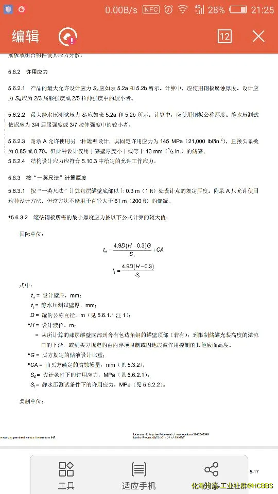

在GB50341-2014标准6.3.2  采用定设计点法进行罐壁厚度计算时,(见下式)
                            td=4.9D(H-0.3)ρ/[σ]d∅    (6.3.2-1)
                            tt=4.9D(H-0.3)ρ/[σ]t∅     (6.3.2-2)
标准 6.3.3条    罐壁板的名义厚度不应小于试水条件下或设计条件下的计算厚度加各自厚度附加量(即C=C1+C2)的较大值。但在一些计算公式中如
《压力容器设计工程师培训教程》P511   (A8.4.2)     td=4.9D(H-0.3)ρ/[σ]d∅+C1+C2     tt=4.9D(H-0.3)ρ/[σ]t∅+C1(此公式为什么没有C2值),(虽然td值在过程计算时是大于tt值,取二者较大值)。

图为API650.实际上基本都是这么处理的,水压核算不加腐蚀余量,水压时新罐没有腐蚀,大型储罐若增加厚度,浪费!

xiao刘VIP会员 VIP会员 | 显示全部楼层       最后访问IP宁夏回族自治区
chifanyelei 发表于 2019-4-17 21:30
图为API650.实际上基本都是这么处理的,水压核算不加腐蚀余量,水压时新罐没有腐蚀,大型储罐若增加厚度, ...
对的,不用加
