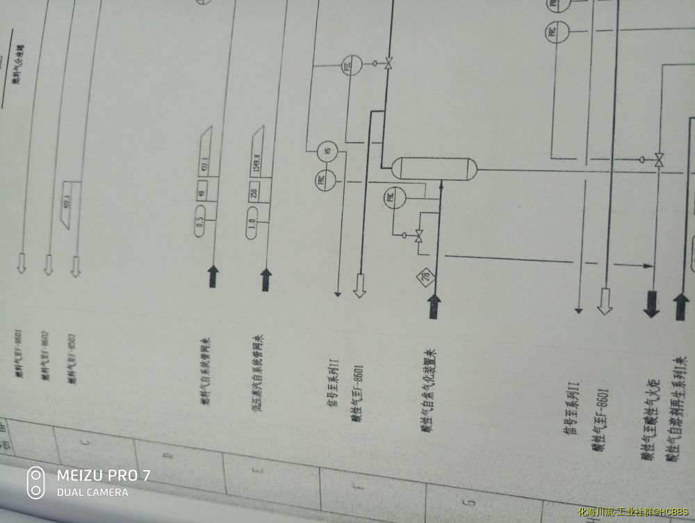

[讨论帖] 焦气化是什么装置没听过啊

是不是指焦化过程含硫烟气?
发表于 2019-4-10 15:37:18
应该不是焦化装置,焦化装置的酸性气叫焦化干气,经过脱硫进入燃料气管网的。这个焦气化是不是指的焦炭制氢装置?

左叶VIP会员 VIP会员 | 显示全部楼层       最后访问IP浙江省
焦气化是公用工程部门的,焦化是一联合的。焦气化是用焦化产的石油焦和煤浆混合与氧气反应产生一氧化碳和氢气,这条线的酸性气是从一氧化碳和氢气里脱除出来的

你这个地域特色太明显了,属于定制化设计,我们基本猜不到!
发表于 2019-4-24 06:45:46
焦气化其实与煤气化是相似的,只不过是将煤炭原料换成了焦炭,特别是石油焦。
由于近些中国加工的原油越来越重,焦化装置的加工负荷大,焦炭产量也大,通过焦气化可以消化大量焦化过程产生的石油焦。这种工艺量在十多年前就有了,我参与过的就有齐鲁石化二化肥的能源优化利用项目,就是利用石油焦进行合成氮造气过程中的合成气生产。
