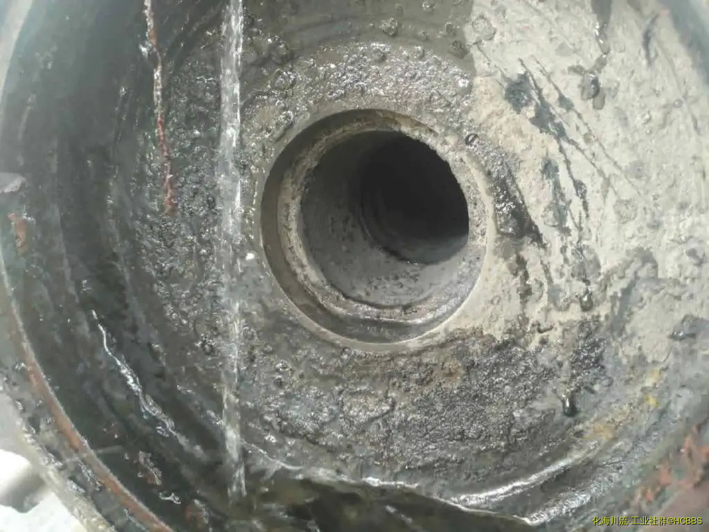

尾气急冷塔运行了一年的时间了,刚开始用的时候循环泵出口开1/3压力在0.3MPa、循环量在17t/小时左右,现在出口全开压力到了0.6MPa循环量在10T/小时左右,而且有循环量有越来越低的趋势,请各位大神指教有什么好的办法,急冷水外甩DN25管线一直是全开。
发表于 2019-4-6 15:17:50
急冷水泵腔
急冷水泵腔

只能清理或换管道了

森林RCBY楼主 VIP会员 VIP会员 | 显示全部楼层       最后访问IP山东省
泡沫_ZPTK 发表于 2019-4-6 23:50
只能清理或换管道了
管道内部是无法清理的

增加个过滤工序

急冷水过滤器好用,定时切换,蒸汽吹扫过滤器
xinht1 发表于 2019-4-7 18:46
增加个过滤工序
有全自动过滤器,但投用后过滤器冲洗的太频繁,只能开一部分副线
蒸汽吹扫管用吗
发表于 2019-4-8 11:13:02
外来人 + 2 积极参与
司殿元VIP会员 VIP会员 | 显示全部楼层       最后访问IP山东省
管用啊,我们过滤器不是自动的
发表于 2019-4-8 17:32:31
绿莲花 + 3 积极参与
带压吹扫,然后用水冲一下,我们是这样

脱硫小学生VIP会员 VIP会员 | 显示全部楼层       最后访问IP辽宁省
解决好前路问题吧,产生硫粉太多了
向急冷塔内注入少量氢氧化钠,循环量从10吨/小时上升到15吨/小时
发表于 2019-4-10 08:27:32
绿莲花 + 2 积极参与
我用的氢氧化钠效果较好

唧唧歪歪1VIP会员 VIP会员 | 显示全部楼层       最后访问IP甘肃省
你们PH值显示多少,前工段得调整操作,
唧唧歪歪1 发表于 2019-4-10 08:36
你们PH值显示多少,前工段得调整操作,
PH显示7,怎么调整。前部尾气捕集器捕集效果不好,硫磺雾末携带较多
现场实测下PH值做对比,检查捕集器底下的液硫线及伴热情况
