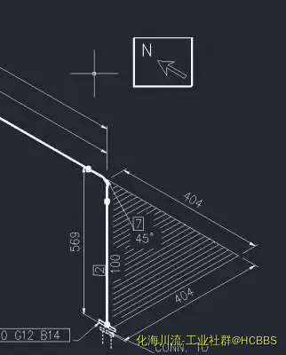

单线图阴影的形成是不是管线在方向线上的投影,如果是,为什么阴影三角形从数据上算不是直角呢

如图  404 404  589不是直角三角形啊
发表于 2019-4-5 07:43:46
啥眼神儿啊?那是569,不是589。 另外,垫片厚度2mm要考虑进去。 (404^2*2)^0.5=571.34,取571; 或者(((569+2)^2/2))^0.5=403.76,取404。  详情 回复 发表于 2019-4-8 09:42

你结合着管道平面布置图看应该就能理解了
发表于 2019-4-5 14:37:06
按照向某方向移动Xx距离,这样测量识图
发表于 2019-4-7 08:45:45

斜着过来的一根管子

海川顾问组(海友)  |  头衔:  【海川资深技术人员】
啥眼神儿啊?那是569,不是589。
另外,垫片厚度2mm要考虑进去。
发表于 2019-4-8 09:42:16

海川工程师(荣誉)  |  头衔:  【海川资深技术人员】
请把这个单线图的xyz坐标轴放进去,把xyz的基线方向定好,才能看图。这应该是一根水平斜管,45度弯头过来的,但是这里的单线图作图x i惯不太好,我们一般的做法是,所有的水平管道长度,标记的边界线都是垂直(up)方向,这样可以确保读图的人很快找到一根坐标轴,从而判断其他方向
发表于 2019-4-8 11:30:45
既然是45°的弯头?为何单线图的方向还是正北?如果垂直向上是对的,那应该45°就别画正北方向,然后标一个角度吧!

单线图的阴影肯定是直角,只不过有些尺寸你要考虑他是标注到什么地方,有法兰的,需要考虑垫片的厚度。
发表于 2019-4-10 13:08:18
看着都别扭,直接把坐标系放进去多方便
