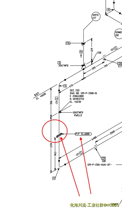

[求助] 请教一下各位老师请问管道中这个是什么标识

大山5612VIP会员 VIP会员 | 显示全部楼层       最后访问IP内蒙古自治区
看不清,估计是立管管夹

CrazyTSer楼主 VIP会员 VIP会员 | 显示全部楼层       最后访问IP山东省
大山5612 发表于 2019-3-19 16:14
看不清,估计是立管管夹
我找了一个放大了
发表于 2019-3-19 16:21:24
看着也像
发表于 2019-3-19 16:24:36
haoba123VIP会员 VIP会员 | 显示全部楼层       最后访问IP上海市
就是立管穿过平台哦,数字是平台标高
发表于 2019-3-19 16:53:00
haoba123 发表于 2019-3-19 16:53
就是立管穿过平台哦,数字是平台标高
原来是这样  蟹蟹呢
发表于 2019-3-19 17:19:49
海川顾问组(海友)  |  头衔:  【海川资深技术人员】
穿舱件,P/F Platform,平台。
