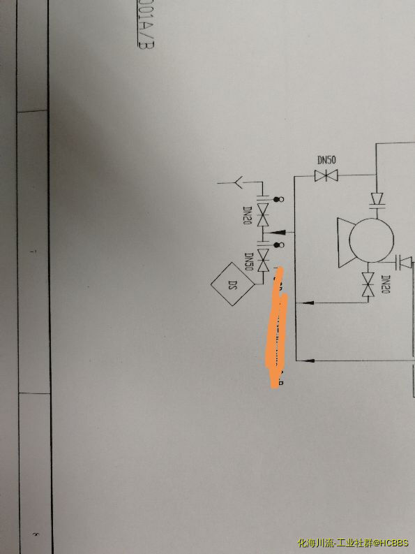

溶剂再生泵的导淋表示方法见附图,有两个问题请教下大家。1、DS表示是啥?去地下槽?2、左侧那个漏斗表示是啥?现场是怎么做的?各位大神不吝赐教。

DS表示是去地下溶剂罐,漏斗表示现场排地漏。

chengzi2703楼主 VIP会员 VIP会员 | 显示全部楼层       最后访问IP湖北省
地漏接到哪里去了,是不是就去地沟了?

空气中的鱼VIP会员 VIP会员 | 显示全部楼层       最后访问IP浙江省
地漏是去含油污水系统,收集后送污水处理场

左叶VIP会员 VIP会员 | 显示全部楼层       最后访问IP浙江省
2楼正解,比如这个泵要切出来检修,就先要把泵里的溶剂排空,排到地下溶剂罐,然后再用水冲洗,冲洗水排到含油污水系统。

DS是密排,进入地下溶剂配制罐;漏斗是进入含油污水系统
