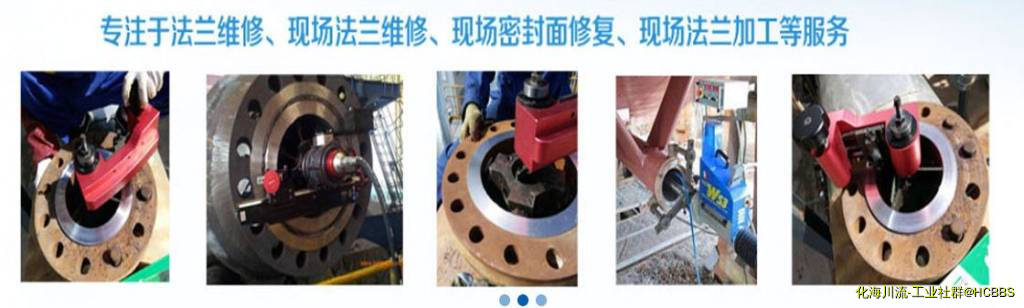

网上有现场修复法兰密封线的。
