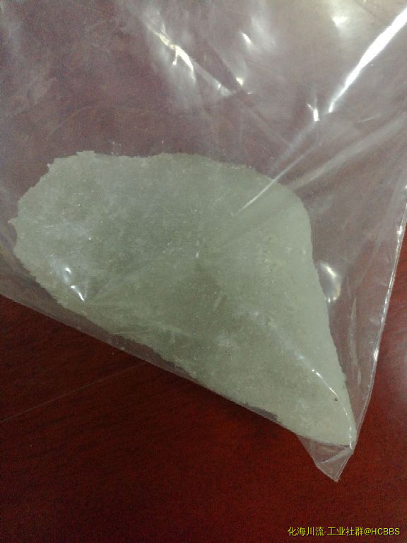

硫回收尾气焚烧炉废锅后烟道有很多可溶盐类,是怎么回事

什么处理工艺?
发表于 2019-3-18 08:25:29
1、主题最好把事情概要说清楚,便于海友帮你分析解决问题,否则太过笼统!
2、烟道中的盐类来自哪里?依据就是三大平衡中的物料平衡关系,即焚烧炉的进料。吸收塔的气相作为焚烧炉的需要处理源,其中带有含盐类组分,部分不能被吸收的盐类组分,随着气相一起被带到了焚烧炉内!
3、解决办法或途径:对溶剂中做热稳态盐类分析,看看是否溶剂中含有过多的盐类组分,溶剂的效用**降低,通过过滤、清洗、置换改善溶剂的使用状况!

胺液吸收塔不投运着,前边就是两级克劳斯反应器

废锅出口温度多少度?

这个问题处理了,主要是把制硫炉温度跟废锅蒸汽压力提高了
