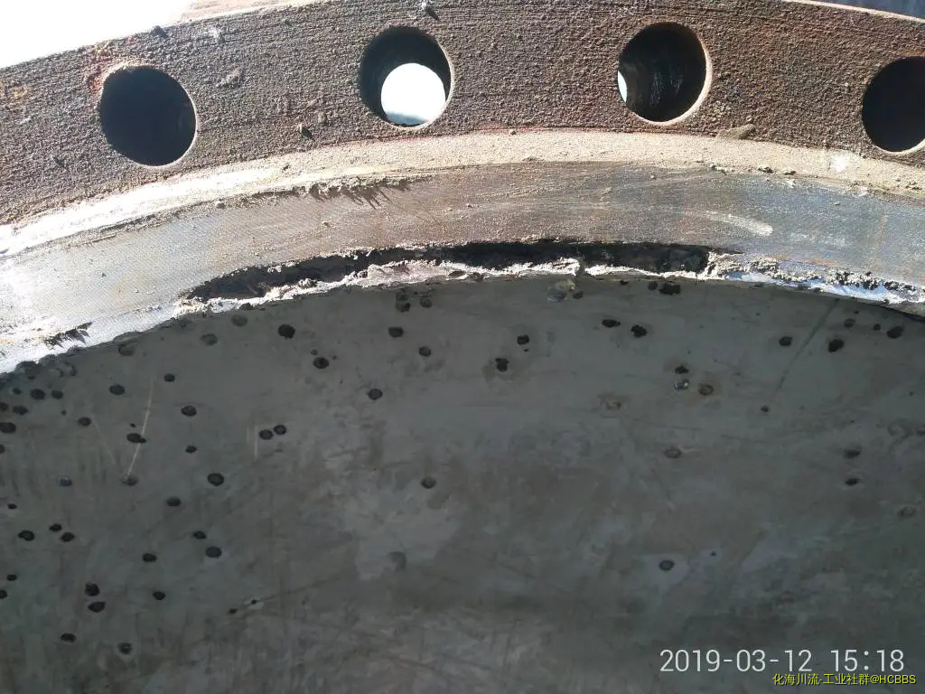

硫磺浆液反应器内壁腐蚀严重,人孔密封面也腐蚀严重,求助如何做内壁防腐和法兰密封面的修复?
发表于 2019-3-13 20:22:30
反应器内壁腐蚀情况
反应器内壁腐蚀情况
反应器内壁腐蚀情况
反应器内壁腐蚀情况
人孔密封面腐蚀情况
人孔密封面腐蚀情况
人孔密封面腐蚀情况
人孔密封面腐蚀情况

这正是腐蚀应该注意的地方,这些焊接部位残存氧化物,焊接完成一定要再处理清理残存物!

焊接一定按照图纸技术要求焊接,平整,无气眼、等等

管壁上的腐蚀我用环氧树脂打了底,然后用环氧树脂腻子进行了补,然后再用环氧树脂再次刷表面。不知可行?人孔法兰面腐蚀用什么办法来补救?

硫磺浆液反应器,按照图纸要求材质一定是抑制此硫磺腐蚀的不锈钢材质,达到设计寿命有要求就行。
