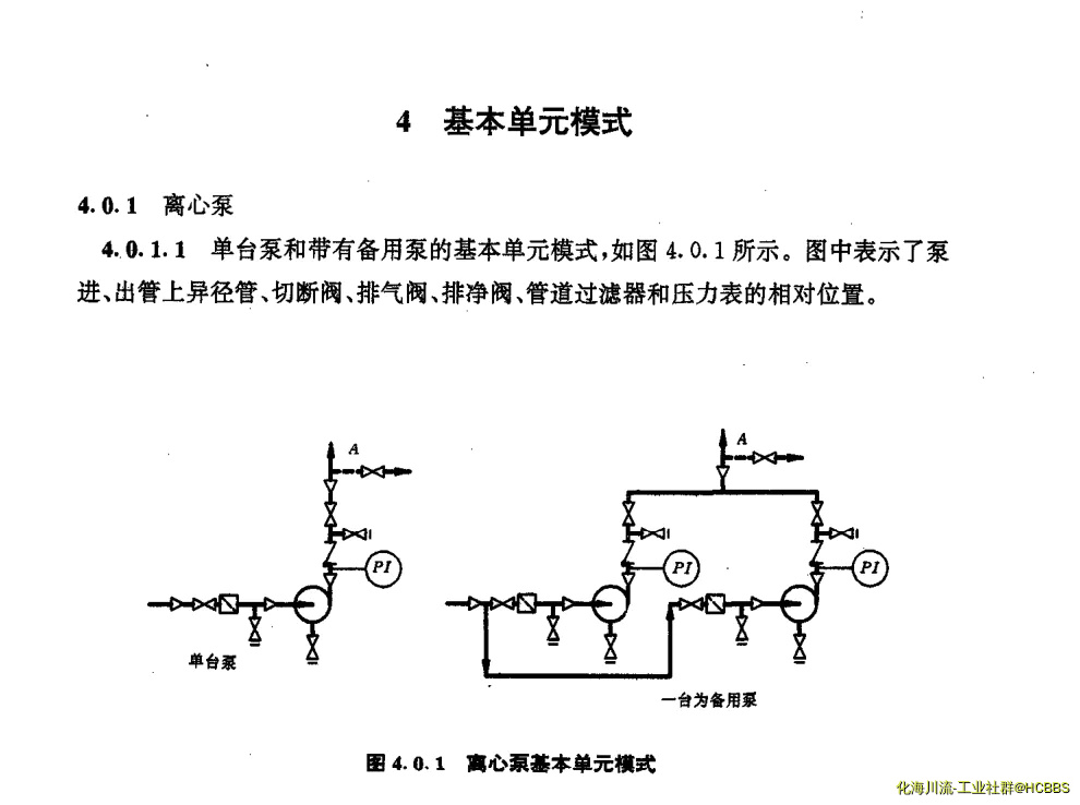

有没有人知道鼓风机和引风机的基本单元模式,就像HG20559里边的那种

这种好像没有
