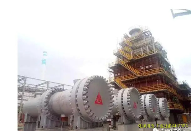

[资源分享] 【海川设备猜猜看】密封形式很特殊,用于高温与高压

榫槽

高压换热器的Ω形环密封封结构 https://bbs.hcbbs.com/thread-2282981-1-1.html (出处: 海川化工论坛网)  详情 回复 发表于 2019-2-2 17:26

看着像高压贮槽,应该是液化汽的吧!

与同样承受高压的螺纹锁紧环换热器相比: 1. 金属耗用量降低 2. 轴向力需要大规格螺栓承受 3. 腐蚀问题需要重视,一旦运行中出现泄漏,处理的风险较大 [attachimg]1694119[/attachimg]  详情 回复 发表于 2019-2-2 17:09

是兰石的
发表于 2019-1-31 15:32:13
O 型圈高压换热器,这个不知道是多高压力的加氢装置,一般在14MPa 以下。
