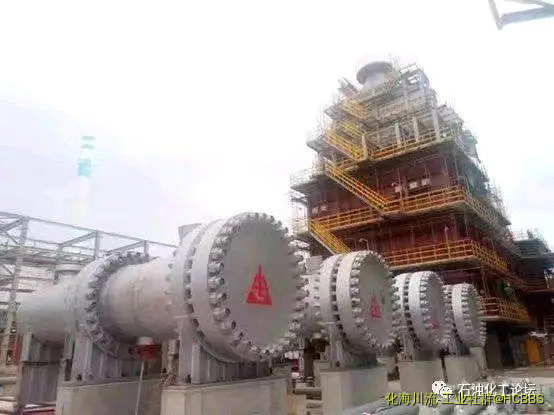

[资源分享] 【海川设备猜猜看】密封形式很特殊,用于高温与高压

与同样承受高压的螺纹锁紧环换热器相比:
1. 金属耗用量降低
2. 轴向力需要大规格螺栓承受
3. 腐蚀问题需要重视,一旦运行中出现泄漏,处理的风险较大

高压换热器的Ω形环密封封结构
https://bbs.hcbbs.com/thread-2282981-1-1.html
(出处: 海川化工论坛网)

由中石化洛阳工程有限公司设计,兰石重装承制的中国石化股份有限公司镇海炼化分公司 260万吨/年沸腾床渣油加氢装置核心设备4台进料/反应气相换热器、1台氢气/反应气相换热器正在加紧研制。 该设备是目前国内  详情 回复 发表于 2019-2-3 11:49
该设备是目前国内设计制造的首台复合密封面高压换热器,其结构形式为管程隔膜密封+壳程Ω环密封组合式,直径1500mm,长度13913.5mm,设备管板按全压设计,管板基层厚度为420mm,管板壳程侧堆焊层采用开槽结构;换热管与管板的胀接型式为强度焊+局部机械胀+全部液压胀;设备壳程法兰之间采用Ω密封环+C密封环密封;设备法兰两瓣Ω密封环之间的焊接需在设备水压试验合格后在不拆卸螺栓的工况下施焊。
目前该类换热器的设计主要集中在压力8-12Mpa,直径1200mm左右,这在国内尚没有成熟的设计及制造经验。2016年,中石化洛阳工程有限公司联合镇海炼化分公司立项进行复合密封高压换热器国产化工程技术开发,2017年,兰石重装凭借雄厚的制造实力和卓越的品牌优势,承揽了该设备的研制。
制造过程中,由于大直径Ω环+隔膜密封高压换热器结构不同于螺纹锁紧环换热器,其工艺复杂、加工精度高、制造难度大。技术和生产部门严密项目管理、严格工艺规范、严肃质量监管,以精湛的制造技术,扎实的工作作风,攻克了马鞍形接管仿形制造、换热管孔加工、换热管与管板开槽部位胀接以及Ω环与壳体法兰焊接易产生变形等诸多技术难题,加快了设备的制造进度。
复合密封高压换热器可减少壳程介质对管板及Ω密封环的腐蚀,降低设备介质的内漏及外漏。该项目的研制成功,将填补国内复合密封高压换热器制造技术的空白,为兰石重装实现重大石化技术装备国产化谱写新篇章。
