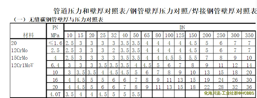

蒸汽管道壁厚计算:DN200,管外径Φ219.设计温度475℃,设计压力4.1MPa,材料12Cr1MoV(GB5310),腐蚀余量1.5mm, 机加工深度按0.5mm,负偏差按12.5%
我按照 GB50316计算得: 计算壁厚为7.69mm。实际取壁厚9.0mm
不知是否合理,请各位大神指教。

jocysongVIP会员 VIP会员 | 显示全部楼层       最后访问IP广东省
根据附件的表选择应该没有问题!

ds136VIP会员 VIP会员 | 显示全部楼层       最后访问IP山东省
根据计算出来的值,确定压力等级,根据确定压力等级计算壁厚,按照设计温度的许用应力和设计压力可以验算壁厚是否足够。当然如果只是单纯只有管子的话,这么算也行。
