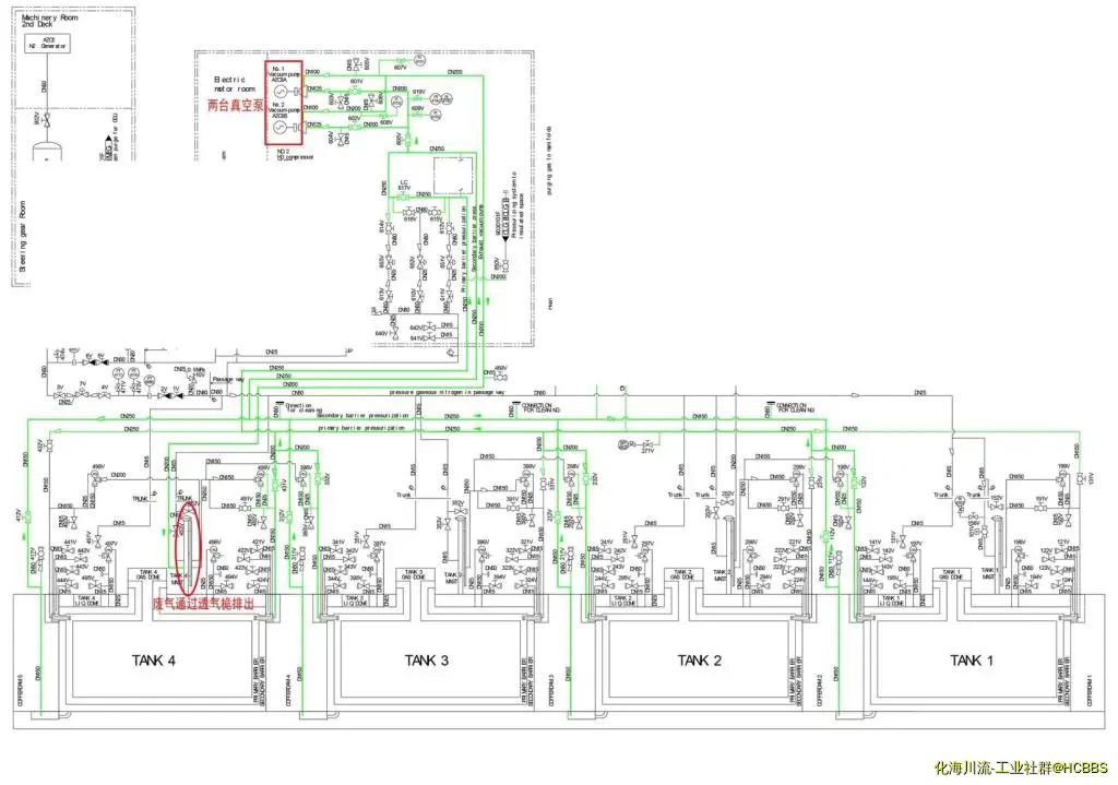

各位大神  一直想知道接收站卸船  LNG泵是在船上?还是接收站的泵?怎么操作的?求解

LNG储罐里面有低压泵

船上有货物泵(潜液泵)

船上罐里有泵?
发表于 2019-1-5 13:28:53
船上的泵直接连在管道上  详情 回复 发表于 2019-1-5 13:35
Jacob(经纬)82 + 3 是有潜液泵的
ldzmea 发表于 2019-1-5 13:28
船上罐里有泵?
船上的泵直接连在管道上
发表于 2019-1-5 13:35:21
在船上,和陆上的一样操作。没有什么特别的。

LNG船舶一般有四个仓,设置的都有泵,通过货物泵打出来,比较详细的可以见附件船舶的操作流程图。

一般是深井泵,在LNG罐的气室上,高出罐体结构。
然后将货物通过集管区打上岸,如果压力不够还会有增压泵。
发表于 2019-1-18 11:39:44
xjmug1117VIP会员 VIP会员 | 显示全部楼层       最后访问IP上海市
直接打过来就可以了,提前冷却传输管道。
