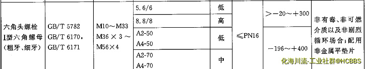

为什么碳钢法兰配的螺栓螺母材质分别是8.88,材质不同,
而不锈钢法兰配置的螺栓螺母都是A2-70? 材质不同?

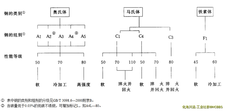

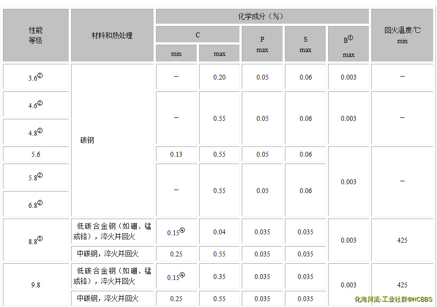

zqhlangVIP会员 VIP会员 | 显示全部楼层       最后访问IP黑龙江省
8.8级和8  表示的是性能等级,不同性能等级的材质也可能不同的,A2-70中A2表示不锈钢组别,70表示性能等级

发表于 2019-1-3 16:23:30
8.8是性能等级,A2-70是304不锈钢
发表于 2019-1-3 17:06:08
