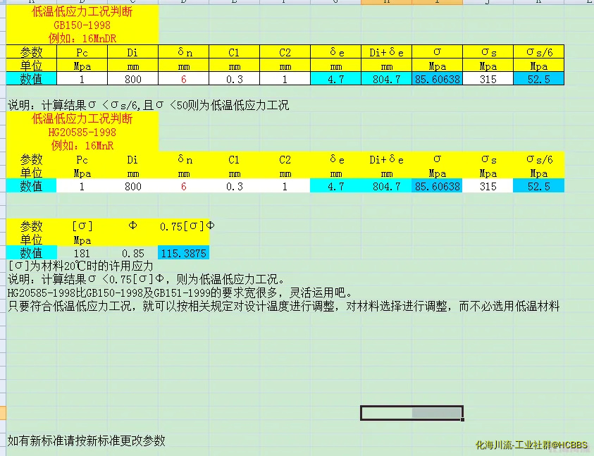

各位大神,请教一下外压容器是否适用低温低应力工况?外压容器承受压应力,而GB150附录低温低应力工况中提及的最大一次总体薄膜应力应该是拉应力?懵圈中,求解惑,谢谢

公式可以参考下面的方法,至于材质对应的部分参数按最新标准自己更正。

不适用! 外压容器的设计准则主要考虑弹性和塑性失稳,并非简单的按照第一强度理论。

最大一次总体薄膜应力可以是压应力,标准规定是不仅是一次总体薄膜应力,还包括一总弯曲应力。外压容器应该也适用于低温低应力的判断。

我觉得低温低应力工况是基于最大主应力理论而来的,针对承受内压的薄壁壳体,总体一次薄膜应力是其最大主应力,而外压容器虽然也可能承受薄膜应力,但是薄膜应力已不再是最大主应力,而且外压容器的失效准则和内压容器也不一样了。虽然标准没有明言,但是低温低应力工况显然是针对内压容器的。

最大主应力是否一定是拉应力?
