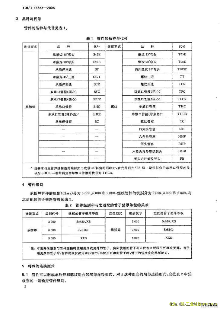

DN40及以下管件选用承插焊,DN50及以上选用对焊管件。那么DN50X25这种介于两者之间的管件如何选择,参考哪个标准。
GB14383是承插焊和螺纹管件,GB12459对焊管件。
是否需要选择,DN50端BW,DN25端SW?各位大神给指导一下。

国标不熟悉,有“DN50端BW,DN25端SW”的管件吗?
如果是我,就选择两端都是BW的管件。

GB12459对焊管件,里面包含对焊变径三通;
GB14383是承插焊和螺纹管件,里面没见到变径三通,但有个项目,业主供货过螺纹的变径三通。

选标准管件,异径三通DN50X25按照GB12459

应该没有吧,可能是我想多了

GB14383里面标志示例里面有异径三通的示例,应该是有的

异径三通在哪里?

这个要么都选BW  要么都选SW。。。都可以焊接的。。。

DN50X25 可以选择全对焊,也可以选择BWXSW,厂家都可以做
发表于 2018-12-25 08:42:07
也可以选择 全部承插焊 不用仅仅盯着标准,标准中给出的尺寸是常用的尺寸 每个标准中肯定有管件设计方法及公式,正规的管件厂都可以根据公式计算,制造不常用或非标的管件  详情 回复 发表于 2018-12-25 08:43
也可以选择 全部承插焊
