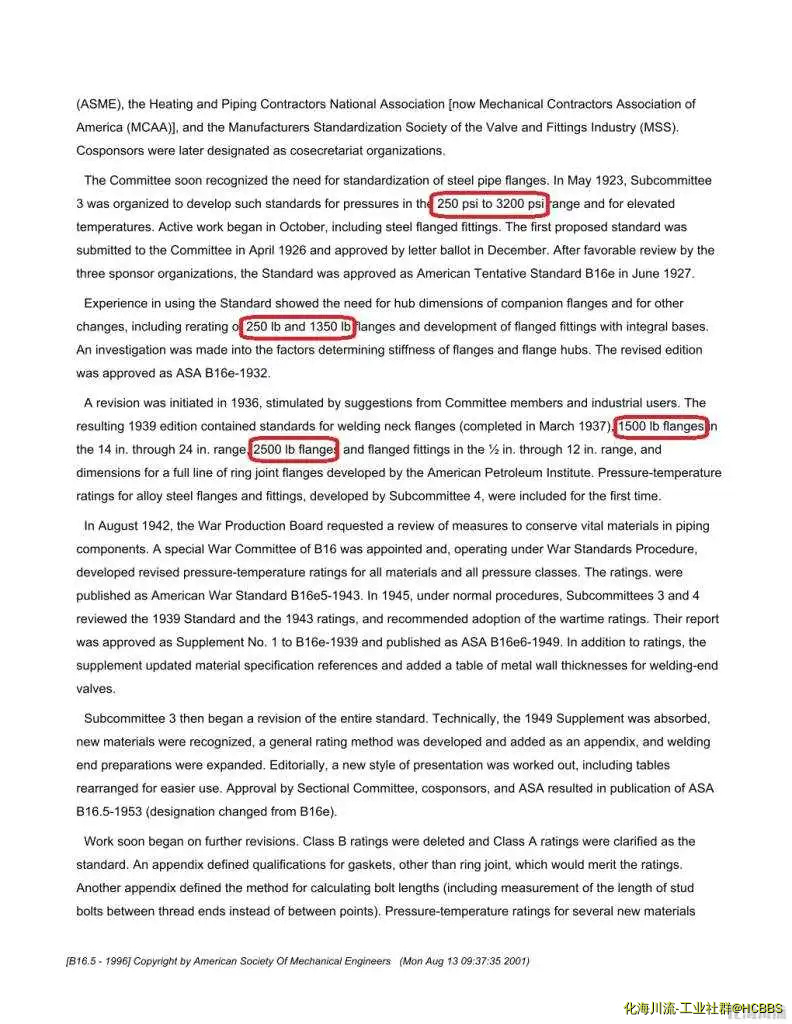

[求助] 有哪个美标标准中提到Lb能作为压力的表示方法

感觉楼主问的,是法兰标准里,Class 150,哪里写了可以不写Class反而写LB。  详情 回复 发表于 2018-12-19 11:07

旧版的法兰标准里有,但是感觉也没明确说出来,Class 150=150 LB,只是这样标了一下。

chenbin_XLYQ楼主 VIP会员 VIP会员 | 显示全部楼层       最后访问IP浙江省
恩差不多就这意思   就像美标型号后面是Lb  那用LB的依据在哪个标准

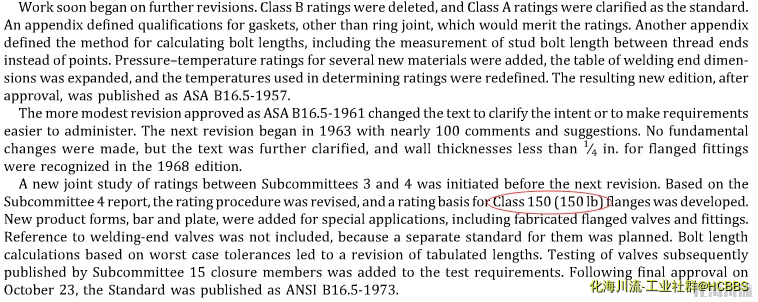

幸好有你 发表于 2018-12-19 11:05
旧版的法兰标准里有,但是感觉也没明确说出来,Class 150=150 LB,只是这样标了一下。C:\Users\Administrator\Desktop\1.png这是你的图接下去的  这是不是可以更加明确点
发表于 2018-12-19 14:56:51
嗯,看来你找到了来源,那问题就解决了。  详情 回复 发表于 2018-12-19 16:28

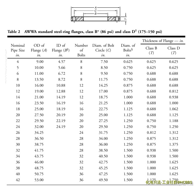

发表于 2018-12-19 15:12:47
也可能碰到了较真的业主或第三方,“你给我找出依据来,哪条标准写的Class可以改成LB”?  详情 回复 发表于 2018-12-19 16:29

嗯,看来你找到了来源,那问题就解决了。

估计老标准是这样子的,我看了一下2003 2009 2013三个标准里面都没有LB的提法。  详情 回复 发表于 2018-12-19 16:57

美标标准中提到压力的表示方法是class,磅级等级是一个无量纲。类似于DN和PN,并不指特定的数值及运用于计算目的。
150lb则是实指受到多少psi(美国的x i惯单位,中国称为公斤压力)的力,是俗称。两者是一致的。
见ASME B16.5的前言中有用到lb的说法。
语言文字只是交流的工具,大家明白意思就行了,抠字眼有强人所难的嫌疑。
