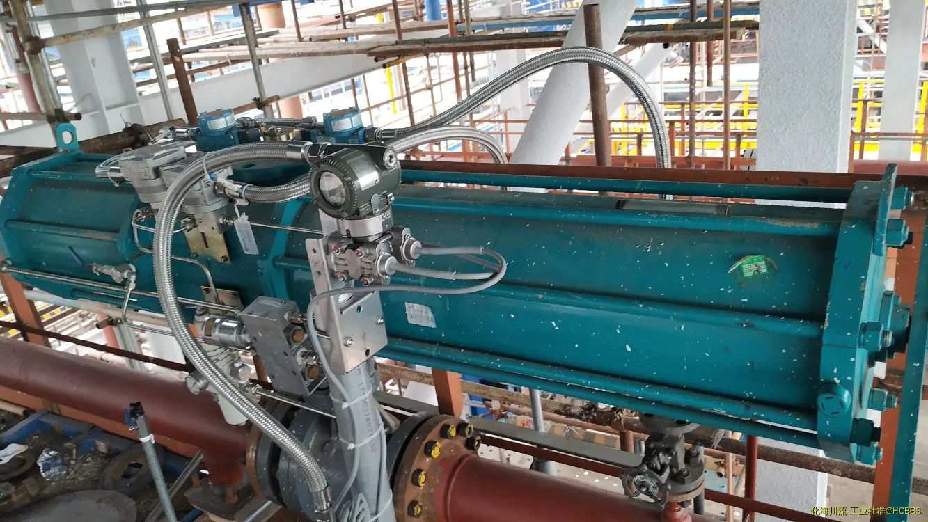

这种阀门是自动切断吗,边缘的手柄干啥的

这个阀门的整体应该叫“气动阀”,它是由阀门本体、气动的执行机构组成,气动的执行机构还由电磁阀、换向阀组成,另外还有个仪表气源上的三联体(即仪表气的滤清器、减压阀、注油器组成)。建议把每一部分的单体阀门说明书找齐看看,然后再把他的流程画出来,原理就在其中了。不妨一试。

多谢,旁边的手柄是不是可以手动啊

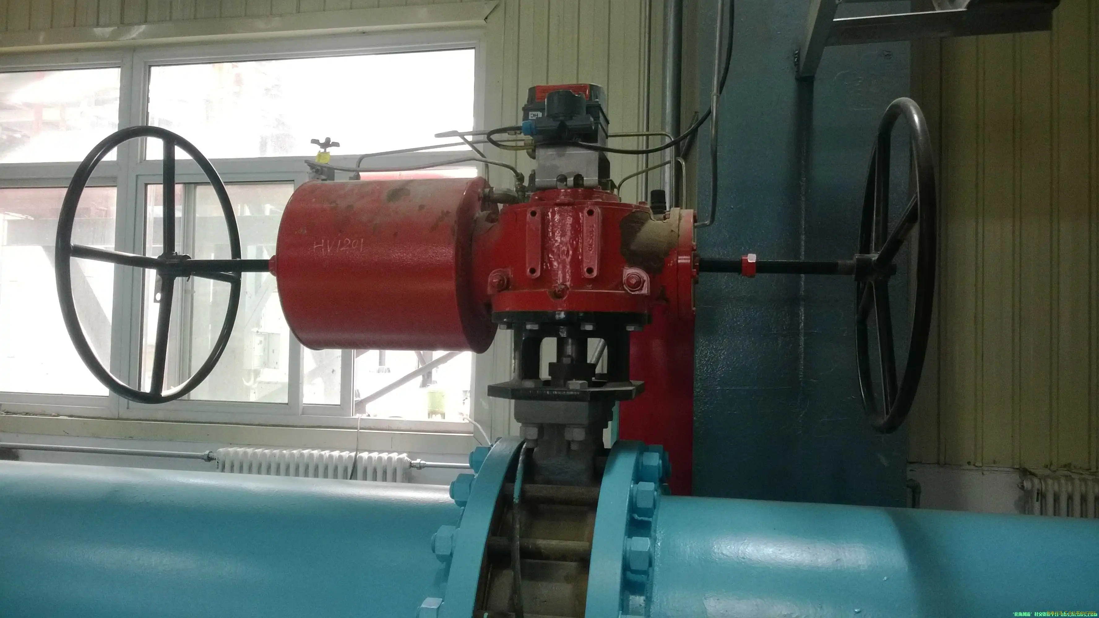

我们多年前曾在空分系统供气上使用过类似阀门,我们当时阀门作用如图,气缸侧手轮作用为辅助动作同时也能限位,阀体右侧手轮可现场手动开阀,同时也有限位作用,两手轮一进一退协调才能完成开关阀门 整个动作过程。总之气路并不复杂理解工作原理则豁开朗! WP_20131104_002.webp

看起来就像是个气动球阀,边上那个首轮肯定是可以手动开阀的,当然也可以限位用,不过为什么卡住栏杆了,转不动吧……

带气缸的气动阀,手轮可进行开或者关,也可进行限位,具体看设置
现场开关一次就清楚了
比一般气动阀就多了气缸

应该是双向气缸阀,旁边的应该是手柄吧

紧急切断阀吧,加热炉燃料气线上就是这种

气动阀

这种很常见,气动控制阀 我们的塔底再沸器蒸汽就用这个当链锁阀  若塔超压则控制阀自动关闭 保证塔安全,重新开启须现场复位,也可现场手动开启

这种阀门看着就悬,这么单细的手动机构,有震动、外力作用极易变形,作为应急使用觉得不靠谱吧。

气动蝶阀或者球阀之类的,因为看起来阀芯是旋转实现阀门启闭的。

应该是气动蝶阀,手柄不是手轮就是限位开关。

气动切断阀
