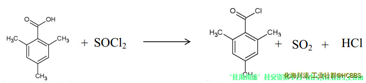

氯化亚砜与2,4,6三**甲酸进行反应是否属于重点监管危险化工工艺
氯化亚砜与烘干加热后的2,4,6三**甲酸进行反应,反应温度为66-72℃,氯化亚砜中Cl-取代2,4,6三**甲酸中甲酸的OH-,生成产品246-三**甲酰氯及混合气二氧化硫+硫化氢。方程式:

查看定义应该不是的。

要取代氢原子才是的
发表于 2018-11-22 12:02:27
说的是呢 取代的是酸中的OH-,离子 如果说取代氢 是OH-根中的氢还是苯环上的氢呢?  详情 回复 发表于 2018-11-22 13:56
小小化工工程师 + 2 积极参与
守望者星星 发表于 2018-11-22 12:02
要取代氢原子才是的
说的是呢  取代的是酸中的OH-,离子

就看出报告的人评价公司怎么定  详情 回复 发表于 2018-11-22 15:36

就看出报告的人评价公司怎么定
发表于 2018-11-22 15:36:25
出报告的评价公司肯定按照高了定呗,但是针对其反应机理的危险性我个人认为没有达到重点监管危险化工工艺的危险程度  详情 回复 发表于 2018-11-22 20:00

我觉得算危险化工工艺。国家安全监管总局关于公布第二批重点监管危险化工工艺目录和调整首批重点监管危险化工工艺中部分典型工艺的通知里面附件3第3条“三、将“次氯酸、次氯酸钠或N-氯代丁二酰亚胺与胺反应制备N-氯化物”、“氯化亚砜作为氯化剂制备氯化物”列入“氯化工艺”的典型工艺中。”
发表于 2018-11-22 16:31:39
但是根据工艺危险的特点: (1)氯化反应是一个放热过程,尤其在较高温度下进行氯化,反应更为剧烈,速度快,放热量较大; (2)所用的原料大多具有燃爆危险性; (3)常用的氯化剂氯气本身为剧毒化学品,氧化性  详情 回复 发表于 2018-11-22 16:43

但是根据工艺危险的特点:
(2)所用的原料大多具有燃爆危险性;
(3)常用的氯化剂氯气本身为剧毒化学品,氧化性强,储存压力较高,多数氯化工艺采用液氯生产是先汽化再氯化,一旦泄漏危险性较大;
(4)氯气中的杂质,如水、氢气、氧气、三氯化氮等,在使用中易发生危险,特别是三氯化氮积累后,容易引发爆炸危险;
(5)生成的氯化氢气体遇水后腐蚀性强;
(6)氯化反应尾气可能形成爆炸性混合物。
貌似只符合第5条

依据氯化反应的定义,该反应过程不属于氯化反应。

应该是重点监管危险工艺的,属于典型工艺里面的取代氯化,取代羟基,不一定取代氢原子才算氯化反应的。工艺危险性主要是放热反应和生产的盐酸有腐蚀性。

个人认为氯化亚砜制酰氯的反应不属于监管危险工艺,二氯亚砜算是反应条件最温和的酰氯试剂了~
发表于 2018-11-28 13:57:28
个人感觉也算不上重点监管危险化工工艺,氯化亚砜反应却是比较温和,如果设置联锁也是摆设,没有意义。忧郁王子罗伯特巴乔 哈哈  详情 回复 发表于 2018-11-28 14:26

氯化工艺作为重点监管危险工艺之一,第一是氯化试剂危险性,比如氯气,毒性,易燃;第二,反应工艺危险性,氯化反应引发延迟,反应引发后易失控,易产生热聚集,易生成不稳定化合物;第三,就是反应产物危险性,前面提到的易生成不稳定副产物,以及有毒有害副产物。氯化亚砜的话,条件温和,反应易控,超温超压联锁的话,我觉得只是预防性的,副产物有腐蚀但易控,总的来说应该是不属于重点监管

符合增补的氯化亚砜作为氯化剂制备氯化物,要不定为氯化工艺要有足够的理由,单凭增补的这一条,就没办法反驳
