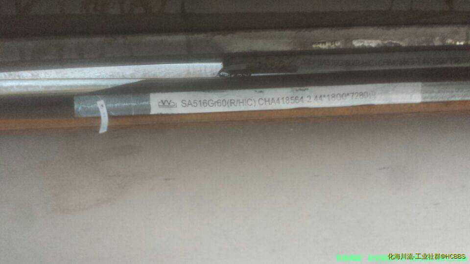

1、适用范围:本技术条件适用于在酸性环境下使用的厚度≤165mm的SA516Gr60(HIC),SA516Gr60(R-HIC)、SA516Gr65(HIC),SA516Gr65(R-HIC)和SA516Gr70(HIC),SA516Gr70(R-HIC)钢板的检验与验收。加做硫化物应力腐蚀(SSCC)检验项目的抗硫化氢腐蚀钢板牌号用SA516Gr60(R-HIC)、SA516Gr65(R-HIC)和SA516Gr70(R-HIC)表示。
2、牌号说明:SA516Gr60(HIC)-Ⅰ指的是钢种级别SA516Gr60,腐蚀试验只做氢致开裂检验(HIC),成分要求熔炼分析P≤0.015、S≤0.003;成品分析P≤0.015、S≤0.004。
SA516Gr60(R-HIC)-Ⅰ指的是钢种级别SA516Gr60,腐蚀试验做氢致开裂检验(HIC)和硫化物应力腐蚀(SSCC)检验,成分要求熔炼分析P≤0.015、S≤0.003;成品分析P≤0.015、S≤0.004。

4.钢板抗氢致裂纹(HIC)试验检验规则
A.抗氢致裂纹(HIC)试验方法,试验方法任选其中之一
1)执行NACETM0284标准,采用A溶液,三个试样平均值为:CLR≤10%;CSR≤3%;CTR≤1%。
2)执行NACETM0284标准,采用B溶液,三个试样平均值为:CLR≤10%;CSR≤3%;CTR≤1.5%。
3)执行GB8650标准,采用A溶液,三个试样平均值为:CLR≤10%;CSR≤3%;CTR≤1.5%。
4)执行GB8650标准,采用B溶液,三个试样平均值为:CLR≤10%;CSR≤3%;CTR≤1.5%。
其中PH:介质酸碱度;CLR:裂纹长度百分比;CSR:裂纹敏感百分比;CTR:裂纹厚度百分比
B.HIC试验验收规则
HIC试验应成批验收,每批由同一炉号、同一厚度、同一热处理制度的钢板组成。厚度不大于30mm时,取一组试样,试样尺寸为板厚*20mm*100mm;厚度大于30mm时,从厚度1/2处取一组试样,试样尺寸为20mm*20mm*100mm。

钢板抗硫化物应力腐蚀试验检验规则:
A.抗硫化物应力腐蚀(SSCC)试验方法,试验方法任选其中之
1)执行GB4157标准。
2)执行NACETM0284标准
B.SSCC试验验收规则
门槛应力为名义屈服的80%,SSCC试验应成批验收,在同一合同号中厚度的钢板上任选一批组成,从厚度1/2处取一组试样。
