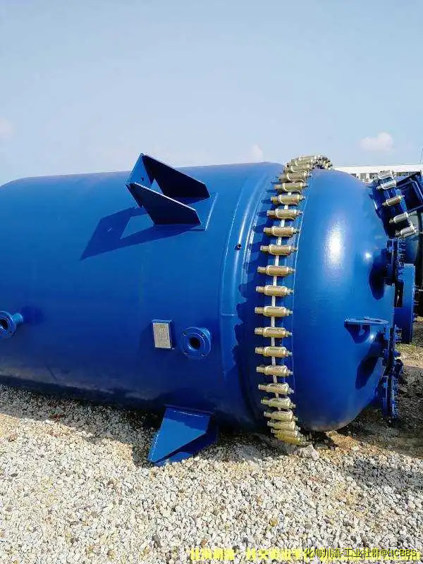

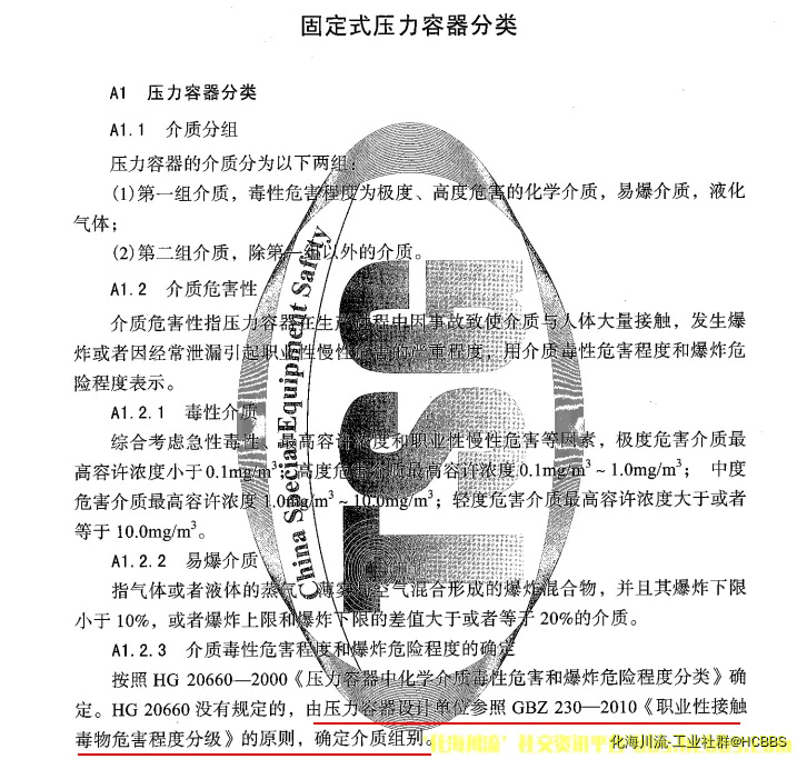

采购搪玻璃反应釜压力容器设备时第一组介质和第二组介质是如何区分的、
还有就是毒性的分类是怎么样的
极度毒性
轻微毒性
高危毒性
第一组介质:有毒有害、易燃易爆炸、
第二组介质:无毒无害、不易燃易爆炸
这种说法对不
