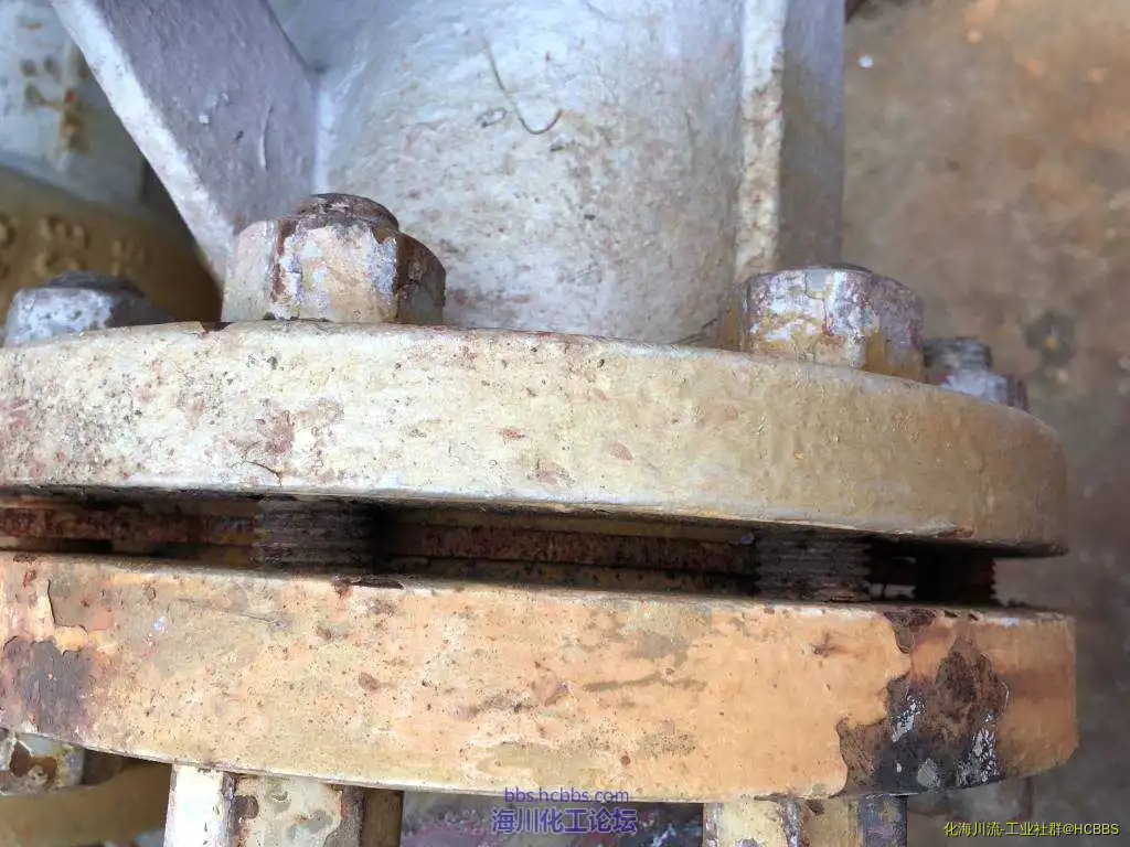

[求助] 这个法兰是凹凸面法兰还是突面法兰这怎么看

如图

看得到垫片的是RF突面(法兰没有凸台的是FF全平面),看不到的是MFM凹凸面,能看到八角或椭圆属圈环垫的是RTJ槽面

RF突面

RF突面法兰

海川顾问组(海友)  |  头衔:  【海川资深技术人员】
RF突面法兰,中间垫片为啥带个把手?最左边那个位置。
发表于 2018-11-13 13:56:46
可能是自制的垫片。  详情 回复 发表于 2018-12-6 19:26
方便安装定位  发表于 2018-11-13 17:39

RF突面法兰

凸面

RF突面法兰

QQ_8C11D7楼主 VIP会员 永久VIP | 显示全部楼层       最后访问IP江西省
中间是盲板
发表于 2018-11-15 13:43:26
盲板?那盲板与法兰密封面之间,看不到垫片啊,或者那个小突起并不是法兰凸面,就是垫片?  详情 回复 发表于 2018-11-15 15:55
无度不丈夫 发表于 2018-11-13 11:49
看得到垫片的是RF突面(法兰没有凸台的是FF全平面),看不到的是MFM凹凸面,能看到八角或椭圆属圈环垫的是R ...
中间是一块盲板 垫片什么的看不到 我觉得应该是凹凸面的法兰

凸面为毛只能看到盲板看不到垫片

刘光前VIP会员 VIP会员 | 显示全部楼层       最后访问IP新疆维吾尔自治区
具备安全条件后抽了盲板看最靠谱

xiongpei8VIP会员 VIP会员 | 显示全部楼层       最后访问IP江西省
抽盲板看才准确,就这么粗看上凹下凸

wyllnfsVIP会员 VIP会员 | 显示全部楼层       最后访问IP辽宁省
平面法兰带水沟加垫片

wx_逍遥@谷732732VIP会员 VIP会员 | 显示全部楼层       最后访问IP河南省
RF突面法兰,带把手的地方是盲板上的,方便盲板抽加。

看这个图片应该是RF凸面法兰,具体的要拆开才知道,感觉你带把的应该是盲板吧。不过这防腐做的够差的

ID_211600wVIP会员 VIP会员 | 显示全部楼层       最后访问IP江苏省
中间带盲板的不好具体判断。就图片看应该是RF突面的

这个是RF面(突面),就是两个法兰的密封面全是突出的;凹凸面的法兰,一个凹进去的,一个是凸出的,连接后凹凸配合,从外面看不到垫片

高压法兰管件VIP会员 VIP会员 | 显示全部楼层       最后访问IP河北省
应该是是RF突面法兰,中间应该是测压孔板之类的东西
