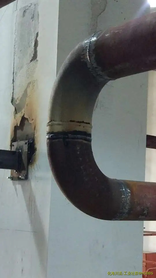

请教一下,管道上两条环焊缝距离太近有什么坏处,会出现什么后果,谢谢

焊接热影响区重叠

热影响区的问题。
管道受热,是不是内部结构发生变化,无法承受压力?

焊接热影响区重叠,可能会引起材质变化。

焊缝太近,热影响区重叠,不能保证高峰质量。

影响管线材质,改变了管线的任性,焊缝太近如果硬力比较大,很容易出现裂缝的

焊接第二道时,相当于对第一道进行了一次热处理,后果就是晶粒粗大,易开裂,耐蚀差之类的,这种按照规范直接提出整改,不是施工问题就是设计脑子坏掉了

这个就是热影响区重叠的问题了,就工程设计来说这个环焊缝之间的最小的距离是有规定的,设计不符合规范

也可以看看介质吧,如果是水之类的,就凑合用吧,漏就漏吧

热影响区离得太近,重叠了。这样两个焊缝区的金相组织变化了,在焊接环境条件下,生成粗大的晶粒,脆性和硬度增大,改变了这个区域的管道材料的性能 ,很可能出现开裂等问题。

容易造成应力集中吧
