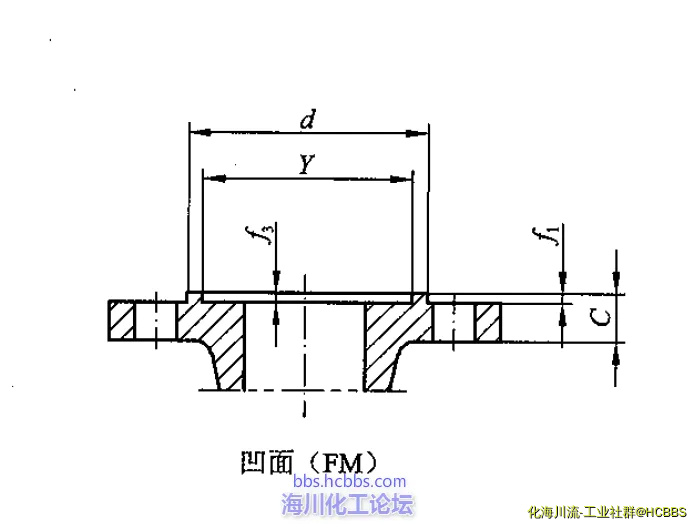

我们现在的管道设计压力是4MPA,由于当时法兰购买错误,请问可以使用两个凹面法兰配对使用吗?

不可以,密封压力达不到

密封面凹槽深度4mm,两个凹面配用就是8mm,如果选金属缠绕垫,其厚度才3.2,等于是两块钢板夹一起,毫无密封作用

不行的,4MPa两个凹面没法用

这么高的压力所用的法兰应该是高颈凹凸法兰(带子母口的法兰),你说的凹面法兰,那只是一对法兰的一半,应该有了凹面法兰片对凸面法兰片,垫片要采用金属缠绕垫(或带内钢圈)。

只能换一半凸面的回来
