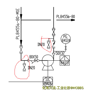

泵前后两个DN20的接口作用是什么
发表于 2018-11-6 09:55:09
红线标注的两个
红线标注的两个

小马锅VIP会员 VIP会员 | 显示全部楼层       最后访问IP广西壮族自治区
放液(排污)

储运外操VIP会员 VIP会员 | 显示全部楼层       最后访问IP江苏省
入口用于倒空物料,出口用于排气,也可以作为吹扫接口。

Lucas.SVIP会员 VIP会员 | 显示全部楼层       最后访问IP福建省
入口可以排放一下污泥,颗粒等。出口排气,特别维护保养后是泵刚启动时,需要排气。

入口为排污,出口为放气一般这么设置;如果出口的压力表有二阀组(可以放气),出口管道的可以不加放气点,但可以增加排污点

海川副教授  |  头衔:  【海川活跃分子】
维修泵时的放净口、启动泵前上口排气、

入口:清理过虑器前进行排空;出口:灌泵时排气(有些时候不允许直排大气的)。均与吹扫没关系!

jxw114VIP会员 永久VIP | 显示全部楼层       最后访问IP河北省
泵的入口管线是放净管线,泵的出口也是放净用的,用于放净止回阀后残留的液体

进口排污,出口排气

泵前是排污,泵后是排气一般,排气也可以从压力表(布置在高点排放),这两个全部朝下,就是排污了,泵维修的时候,管线改造的时候,排污用。
发表于 2019-3-10 16:30:18
补充,放空阀门应该朝上,PID画的时候可能没注意  详情 回复 发表于 2019-3-10 16:30

泵前是排污,泵后是排气一般,排气也可以从压力表(布置在高点排放),这两个全部朝下,就是排污了,泵维修 ...

排污阀和排气阀。

排污用的吧,检修的时候吧里面的物料放出来

水压试验后排水,开停工可以根据介质情况排出介质,还可以通入气体介质进行吹扫等
