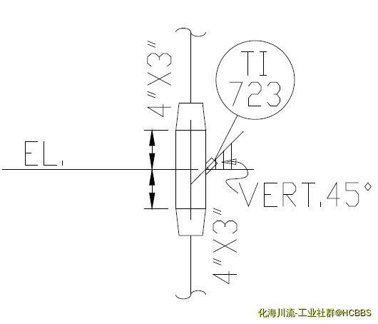

[求助] 管道布置图上 vert 45°什么意思
3.7K |10
管道布置图上 vert 45°什么意思?新人求解

斜45°接入。
一般气体管线支管接主管时减少压损会这样接。

vert=vertical,垂直方向吧?

vert这个单词的意思是什么?
发表于 2018-11-1 13:48:10
vert是垂直方向没错,气体管线就是从正上方斜45℃插入的呀。 你截个图给大家看看就知道了  详情 回复 发表于 2018-11-1 13:56
你截个图给大家看看就知道了

vert 45°
vert 45°

在楼下弄了一个请看看

还不够明显吗?
发表于 2018-11-1 15:36:18
放空支管连接主管时,斜45度插入主管,减少冲击及阻力,就是让流的通畅一些

我已经知道了 谢谢!
