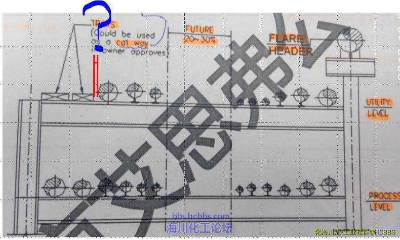

海友们,
请问:在管廊上架空敷设的电缆槽架和工艺管线的布置间距有没有标准规范的规定?

查下GB50235
发表于 2018-10-31 11:14:34
GB50235上没有的吧?  详情 回复 发表于 2018-10-31 13:18
我觉得应该是到法兰盘/保温层最外侧的距离吧?  详情 回复 发表于 2018-10-31 11:30
发表于 2018-10-31 11:30:14
对的,应该是净距.  详情 回复 发表于 2018-10-31 13:18

GB50235上没有的吧?
发表于 2018-10-31 13:18:07
henjuese楼主 VIP会员 VIP会员 | 显示全部楼层       最后访问IP山东省
海川高二  |  头衔:  【资深管道设计】
对的,应该是净距.

要看管道介质,像氮气、空气之类水平净距100应该是够了的
发表于 2018-10-31 16:09:19
请问,100的间距有规范支持吗?  详情 回复 发表于 2018-11-1 11:20

50183 50160也可以
请问,100的间距有规范支持吗?
