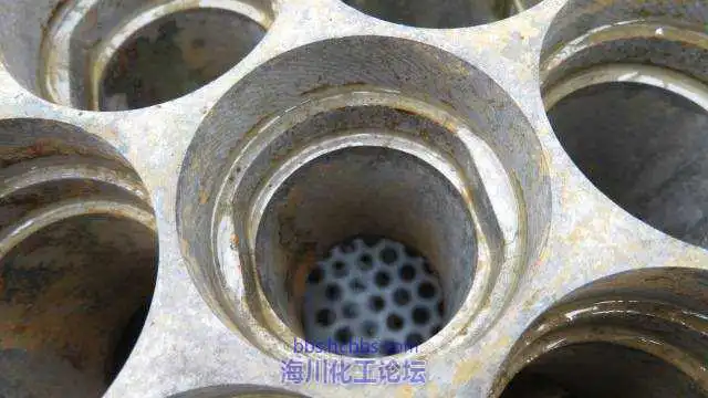

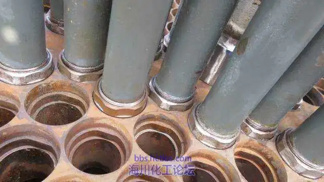

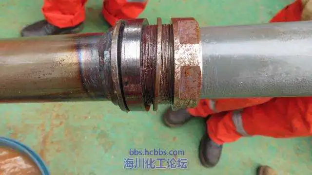

现在 ,每个孔径石墨垫片的扭矩是110nm, 但试压时有水露出!

隔板孔径有锈,是否影响密封[img][/img]

要实现密封的话必须是垫片表面应力达到一定值。图片上看螺纹生锈的很厉害啊, 那么拧螺纹时候的扭矩基本都用来克服摩擦力了,即便是在增加扭矩,也起不到增加垫片表面应力的作用。 上能否标注下垫片位置,本人对设备不懂,但垫片密封还是很了解的
