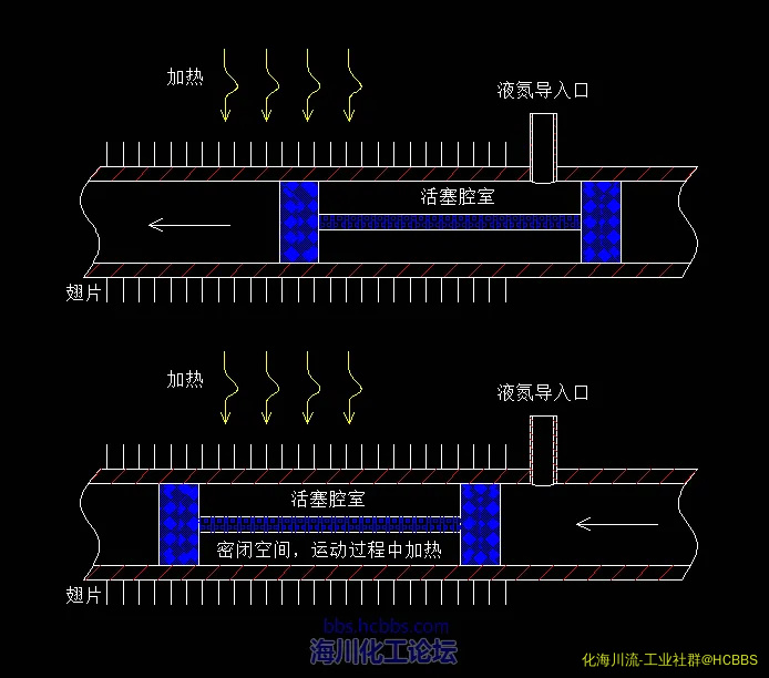

换热器计算过程中,计算出定性温度后选取介质的比热、动力粘度及密度等参数,这是指该侧为等压的情况(前提是压力不变),目前计算过程中遇到这样一个问题,该侧介质(液氮)进入等容的腔室中换热(常压,-196℃进去,经换热至40Mpa),导致其压力温度都是时刻变换的(吸热升温升压),这样我们做热力计算选取参数时,可以按要求计算定性温度,但是否有定性压力的概念?该侧介质的参数该如何选取呢?

正确答案:
如果物性和压力有关(比如气体),就有“有定性压力”——进出口的平均压力。

其实这是一种特殊的工况,我未见过类似的方式和案例,在这里说一下大家给分析分析;将常压状态液氮(-196℃)导入一活塞缸内,液氮导入后活塞缸为密封状态,且活塞段(液氮在其内)在活塞缸内运动,运动过程中对其进行加热,那么液氮在活塞段内呈现怎样的情况?是否按压焓图中的等容线升温升压? 高压活塞换热示意.webp

627697204VIP会员 VIP会员 | 显示全部楼层       最后访问IP山东省
云淡风也轻 发表于 2018-10-18 10:49
其实这是一种特殊的工况,我未见过类似的方式和案例,在这里说一下大家给分析分析;将常温常压液氮导入一活 ...
腔室内物质如果是均匀的,密度不会变化,按等容线升温升压,如果存在部分气体,液体或者固体,情况复杂,不好分析。

云淡风也轻楼主 VIP会员 VIP会员 | 显示全部楼层       最后访问IP山东省
大家多来指教、讨论。
发表于 2018-10-20 08:16:35
2楼中提到的问题。没见过这种工况。是什么应用需要这样?什么材质活塞能解决液氮不漏以及泄漏时不会损坏?
这种换热与现在常用换热器的换热计算应差别较大。可以看成是稳态和瞬态的混合了。若换热用现在的稳态计算方式,可能偏差比较大。而瞬态可能连参考的公式都没有。一般工程上都需要先做模拟试验来定性一些计算参数。
关于你的问题,液氮应是和在密封罐中被加热的效果是一样的。

感谢您的回答!活塞环材质是聚三氟氯乙烯,是在活塞缸上加动密封环来密封的,这个密封结构做过静态的液氮实验,密封效果可以达到要求,而关于换热的计算以及液氮呈现的变化曲线等问题无法落实。我们做这个是研发一种专利设备用的,现在应该没有这么应用的。

这个问题本来就是十分简单的 热力学问题:也没有相变,就是纯粹气体的等容加热。至于物性,可以用定性(平均)的,也可以用严格的变温物性——氮气的物性数据很全。再没有什么讨论的必要了。

楼主说的是标况饱和液氮进入封闭空间进行加热,压力升到40MPa,这个工况。

你好,介质是液氮(1 atm,-196℃),加热一定会相变!升温升压,比如说升温到了-100℃,此时的压力是多少,这是个问题。

涉及到这样一个问题,介质的初始状态是1atm,-196℃(饱和液体),密封在一坚固密封容器内,对其换热加热后,我们需要拟定加热后的压力和温度中任一参数,然后求或查得另一参数才能继续下面的计算和分析,如经过加热后温度达到-100℃那么此时压力是多少?经过加热后压力达到了40Mpa那么此时温度对应的是多少?根本问题是介质加热变化过程与焓图中等熵线、等容线.....是否对应,如果对应我们就能查询到该数值,如果不对应这个是比较难分析和处理的。(加热过程压力与温度的升幅是否线性?)
