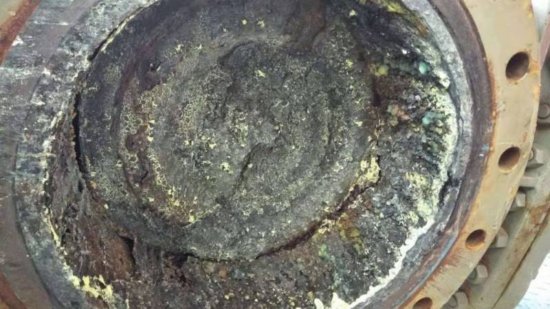

我装置停工准备开DN300的闸阀,但是手轮开不动了,平常我们这个阀门是关着的不用的,只有停工才开,如图,把阀门拆下后,是这个样子的,
是脏东西锈住了阀杆吗,导致阀门打开。还是别的原因引起的。同时以后用什么方法避免阀门打不开?请大家讨论,加分

走的什么介质?沉淀太多没办法啊,前面加个过滤器,

介质污垢太多了。定期排污

内部结垢严重,导致动作件被困住了

有腐蚀物,顺延管道检查原因,检查过滤网是否没有清洁,

1 看阀门结构为锲式闸板,其特点是只要脱离了最低点阀板与阀座的接触,开阀所需转矩就可减小
2 长期关闭的阀门在内部积聚杂质不可避免,所积聚后产物的物理特性影响着开阀所需力矩
3 介质和大气环境具有一定的腐蚀性,用户要对阀杆螺纹部分进行适当的保护,定期给予注入润滑剂

介质在密封面沉积后导致了阀门打不开!为了避免介质颗粒在密封的沉积,可以在密封面部位通保护气保护。

1.阀门是需要维护的,应该定期操作防止锈死2.需要定期使用防锈剂或润滑油维护3.对于比较脏及易凝固的阀门,可以阀门前后增加冲洗口(水或蒸汽冲洗)4.如果是阀门本身锈死,考虑升级材料。

看似硫磺回收装置的开停工阀门。
单质硫及杂质固化导致阀门开不开,关不上。
应该采用夹套阀门(阀体设置吹扫接咀的),蒸汽作为伴热介质,阀门始终处于高温热态防止硫及杂质凝固、结焦,每次操作前进行阀内吹扫。

内部腐蚀严重导致闸板卡死,无法打开.也要考虑阀门材料选择的问题,应该根据介质及操作的特点来从新评估材料.

这个阀门是不是需要伴热?

能否加个盲板??
发表于 2018-10-26 11:54:42
老黄瓜喷绿漆VIP会员 VIP会员 | 显示全部楼层       最后访问IP北京市
上边接蒸汽,下边排污水

这个是腐蚀的太严重了,阀门的选型,材质选的不对,选型正确的情况下,即使你不开也不会这样
