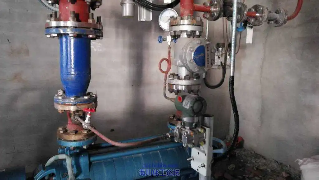

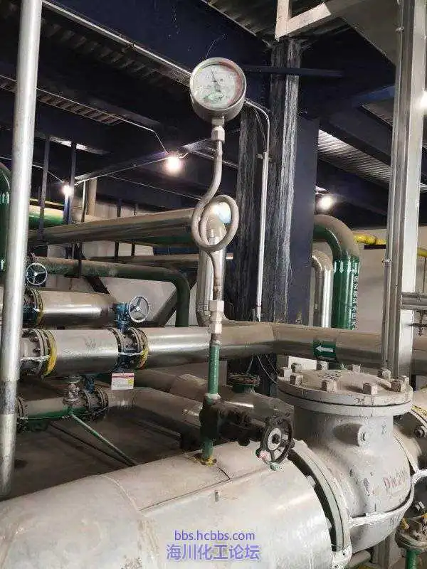

请问各位大侠:图1、图2中压力表下方的缓冲环(冷凝环)与阀门的连接方式哪个正确?
有没有具体的明文规定?
发表于 2018-10-10 14:08:55
阀门在缓冲环下方
阀门在缓冲环下方
阀门在缓冲环上方
阀门在缓冲环上方
955559 + 5 发起议题

1正确。阀门靠近主管,方便更换

个人认为没有问题 第二张图照片不明显,要寻找  详情 回复 发表于 2018-10-10 14:32

个人认为没有问题
第二张图照片不明显,要寻找

右侧主管后面,小管焊接质量不容易保证吧?  详情 回复 发表于 2018-10-10 14:35

氩弧焊,没问题  详情 回复 发表于 2018-10-10 14:40

氩弧焊,没问题

总感觉有点悬的样子  详情 回复 发表于 2018-10-10 14:43

总感觉有点悬的样子

阀门装在主管的根部

图1图2安装方式都可以,图1建议增加仪表阀门,换压力表方便。
发表于 2018-10-13 14:09:38
手动阀放在主管的根部,如果仪表缓冲及仪表坏了可以关段,如果放到上面,维修关断会有问题

建议还是有法兰好些,尽量减少螺纹接口数量,太容易漏了

我觉得靠近主管路更好些

手动一次阀门装在主管的根部,原则。
