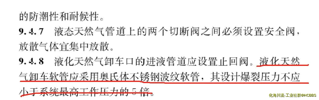

早在2008年9月14日,国家安全生产监督管理委员会办公室发布的安委办〔2008〕26号【关于进一步加强危险化学品安全生产工作的指导意见 】第16 条就指出:“在危险化学品槽车充装环节,推广使用万向充装管道系统代替充装软管,禁止使用软管充装液、液化石油气、液化天然气等液化危险化学品。”所以,LNG汽车装卸必须使用鹤管。由于LNG的温度极低,其汽车装卸必须使用LNG汽车装卸用鹤管。
LNG汽车装卸用鹤管也叫LNG鹤管。LNG鹤管独特的结构设计使其具有优异的耐低温特性,因而特别适用于各种低温介质的装卸,例如:液化天然气(LNG)、低温乙烯、液氮等。
LNG鹤管(低温鹤管)性能:
LNG鹤管、低温装车臂(低温鹤管)应能适用低温操作条件、使用寿命长、安全可靠等特点。
LNG鹤管、低温装车臂(低温鹤管)应能保证实现装车平台与槽车之间的连接,满足流体流通的要求。
在总体设计或零部件选型设计时应考虑更换旋转接头密封圈的方便。同时为了作业的安全,必须防止静电、摩擦或碰撞产生火花。

1696814936579.webp 可以不采用,但必须是金属软管。GB50028-2020城镇燃气设计规范
