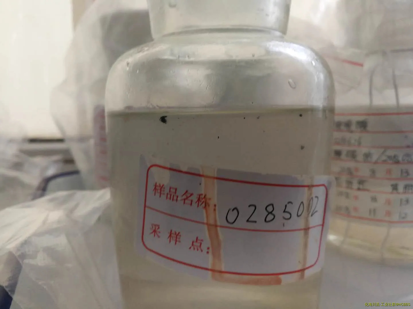

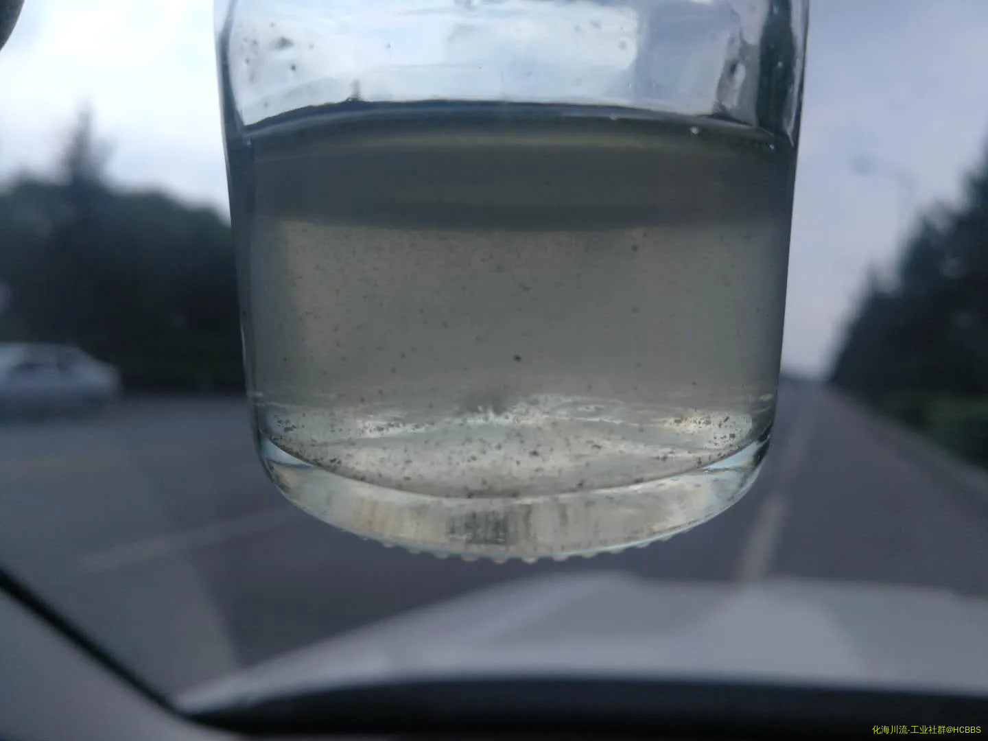

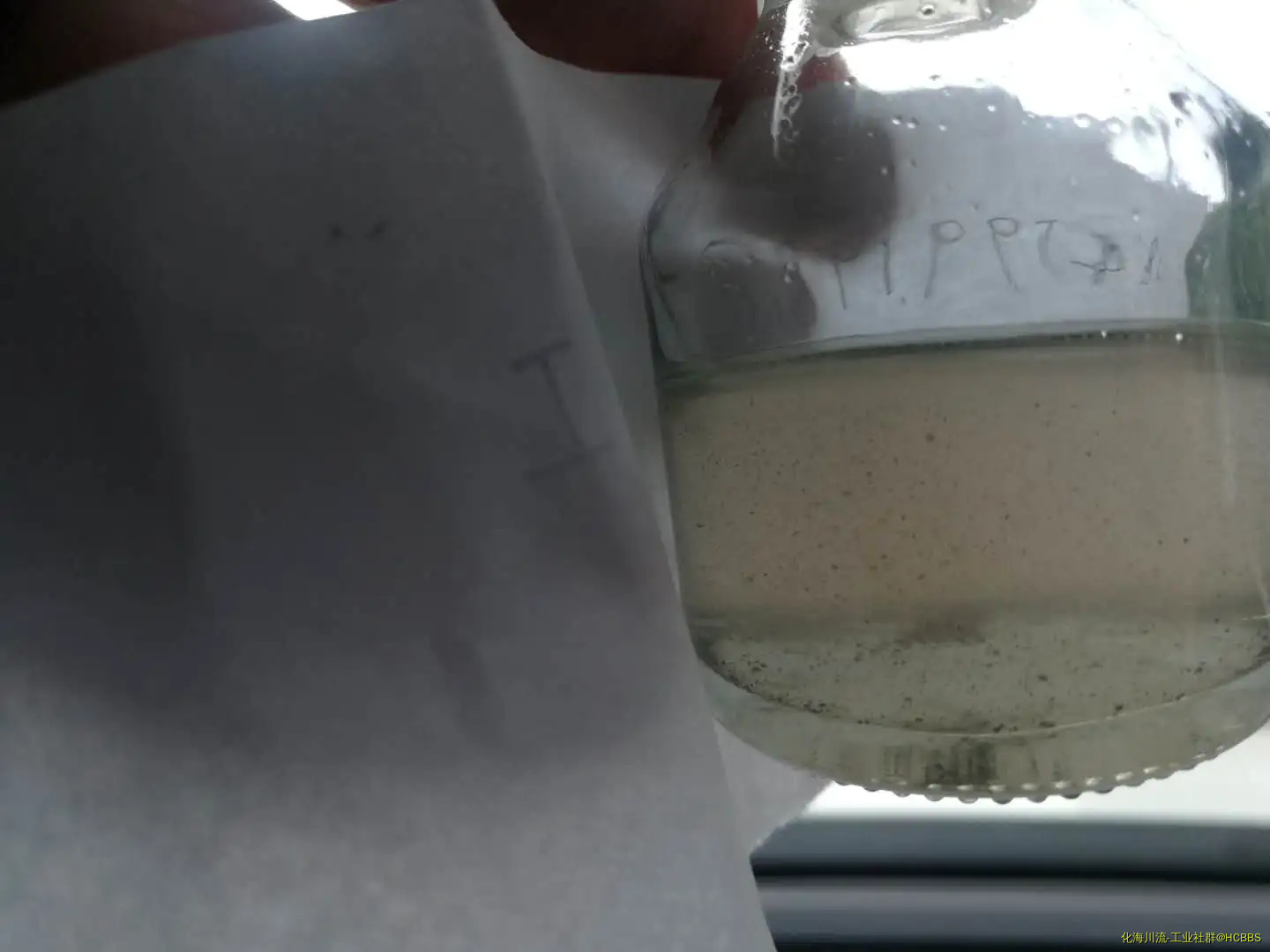

从6月份到现在经常会出现这种情况。请老师们给分析下原因和解决的办法。

罐内可能有残存的其他物料。
将黑色的沉积物分离出来去作个化验检测就行了,这样问,大家又不是神仙,怎么判断那是啥鬼玩意。

混入硫酸中的部分杂质被硫酸碳化形成的物质,你应该从槽车的清洁上查一下,另一方面你查一下槽车密封部位用的垫是什么材质,这个可能性比较大。

混入硫酸中的部分杂质被硫酸碳化形成的物质,你应该从槽车的清洁上查一下,另一方面你查一下槽车密封部位用 ...
火车槽车的密封橡胶圈是耐酸的,都是新换的。

qugd 发表于 2018-9-30 11:48
罐内可能有残存的其他物料。
将黑色的沉积物分离出来去作个化验检测就行了,这样问,大家又不是神仙,怎 ...
初步判断杂质是有机物和含铁的物质。我们这里化验不了,初步简单化验猜测的。
新的不一定就好,可能材质不对。硫酸的脱水性比较特殊

装卸车用的设备管线材质,依次查找

碳化了

好多橡胶会被硫酸碳化的,前几天去取样刚刚好漏了点硫酸在橡胶垫上,橡胶垫一会就黑乎乎的了
