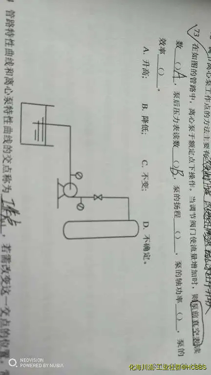

[讨论] 关于泵参数的变化,大神看看!

最后三个是怎么变的?为什么,个人觉得应该不变,因为流体物性没变,且转速也没变,你们怎么看?

B B B A D(此处的额定点如果是BEP点就是B)

扬程降低,轴功率上升,效率升高,也有可能降低,要看在分布在最高效率点左侧还是右侧呢
