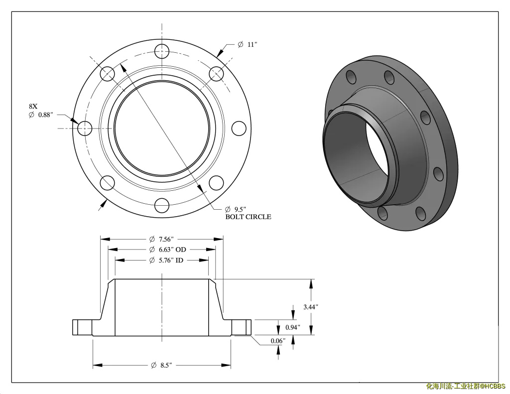

近期公司进口一批美标法兰,法兰的规格型号如:6"-150# WNRF XH FLGS,求教其中的“XH”代表什么意思?
采购请求为SCH80管壁厚等级,常规标注应该为SCH80或XS。多方查找资料无果,感谢各方大神解惑!

会不会打错了?问一下进口厂家吧。
发表于 2018-9-27 10:36:03
XH是针对于管道壁厚而言的,之前常用的SCH壁厚代号有STD, XH, XS, EH, XXH和XXS。
对于法兰而言,要注意法兰对焊端坡口要与XH保持一致。

6-150-WELD-NECK-RF-XH-FLANGE

现在好像已经没有XH这个等级了。
发表于 2018-9-27 14:20:14
ghtlcgly楼主 VIP会员 VIP会员 | 显示全部楼层       最后访问IP江苏省
宝鸡超晟钛业 发表于 2018-9-27 14:20
现在好像已经没有XH这个等级了。
是啊!
所以纠结......
