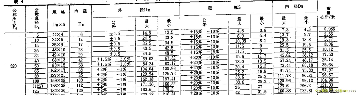

meinijiuok楼主 VIP会员 VIP会员 | 显示全部楼层       最后访问IP福建省
如图所示:我找到了一个很古老的标准,H31-67化肥行业高压管道、管件的一个标准,不过这标准太旧了,而且其公称直径对应的管道外径和现有标准都不一样。且该标准中没有说明此壁厚是什么材质的管道。所以感觉不可靠,只能作为一个参考,不能作为设计的依据。
不知道大神有没有这方面的经验,请赐教!

标准:H31-67化肥行业高压管道,这个标准老就不说了,如果你选了这个标准,就得用透镜垫密封。这个老标准会造成如下麻烦:
1、对公称尺寸的规格,和现在的公称尺寸规格,不是一回事,会导致设备订货规格都是错的。
2、配套的密封件什么的,会很恼火。
3、法兰虽然能买,但是很少用。
4、对设备的制造会产生冲突,比如后期你选用阀门,就会导致阀门壁厚很薄,不如选择常规法兰的壁厚厚。
发表于 2018-9-30 15:05:24

是的  我也不敢选用化肥老标准
发表于 2018-10-9 08:41:12
