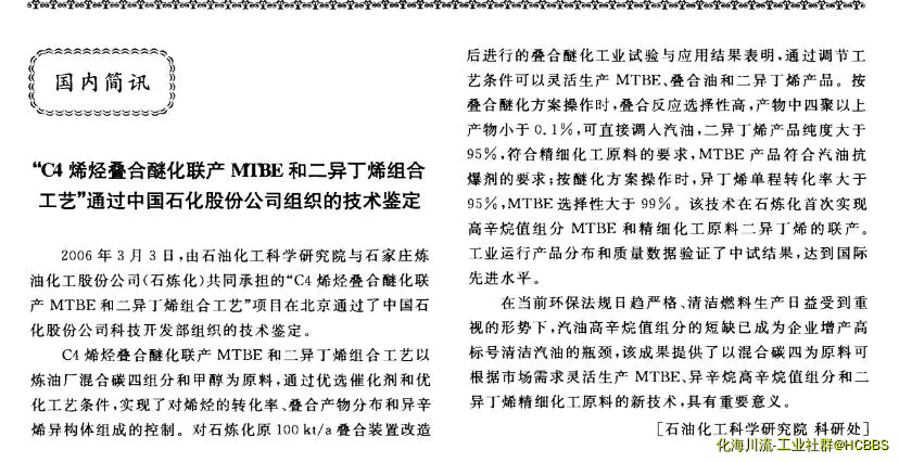

MTBE到2020年基本就停止生产,请问这装置停产之后该如何去何从,任意闲置太浪费,有没有可能改成其他装置,重新利用?从成本、利润分析下!!

可以改异丁烯叠合装置

孙景伟VIP会员 VIP会员 | 显示全部楼层       最后访问IP山东省
MTBE改为叠合
发表于 2018-9-23 20:31:11
看截图~~~这是2006年的技术文章~~
发表于 2018-9-24 09:20:40
青涩年华 + 4 资料文件共享
朗朗乾坤VIP会员 VIP会员 | 显示全部楼层       最后访问IP山东省
综合分析叠合意义不大
