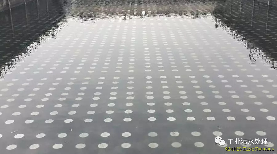

1. 盘式曝气器(曝气盘)
盘式曝气器一般由曝气盘、池底主管、支管、管路支撑、膨胀接头、除水系统等组成,同时需配套鼓风机及相应的管路系统。
(1) 盘式曝气器的工作原理
通过曝气盘表面的微孔,产生大量微小气泡,提高氧转移效率。
(2) 优点和缺点
盘式曝气器的优点是曝气气泡直径小,气液界面积大,气泡扩散均匀,耐腐蚀性强,氧利用率较高。缺点是有堵塞风险,由于安装在池体底部,检修困难,不易更换。 特别不适用于硬度较高的污水。
