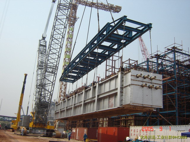

不过搜索到了一个十年前的乙烯装置安装的案例
乙烯辐射炉墙板整体组织后吊装就位
这个算不算模块化施工呢
这种钢结构安装方法是:辐射段炉墙板钢结构在现场成框、成片预制成型后,形成刚性单元模块,整体吊装。
这是通过安装制作手段,加大预制深度,减少高空作业风险,模块化吊装的案例。

乙烯辐射炉墙板整体组织后吊装就位
这个算不算模块化施工 ...
看这个项目,应嘎是墙板钢结构在工厂已经预制完成,
现场只是组装,成片组装成刚性结构整体吊装
这样可以很好地保证制作精度和进度
