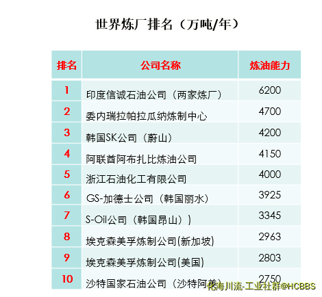

沙漠里的游鱼 发表于 2018-9-11 10:20
那不是惠州已经是32002万吨的能力了
加上茂名,中科石化
中海油惠炼二期是2200万吨/年炼油、100万吨/年乙烯改扩建,总炼油规模是2200万吨/年,离“32002万吨”的能力差距很大,恐怕世界TOP 10没有哪一家能达到这个规模。
发表于 2018-9-11 20:15:00
