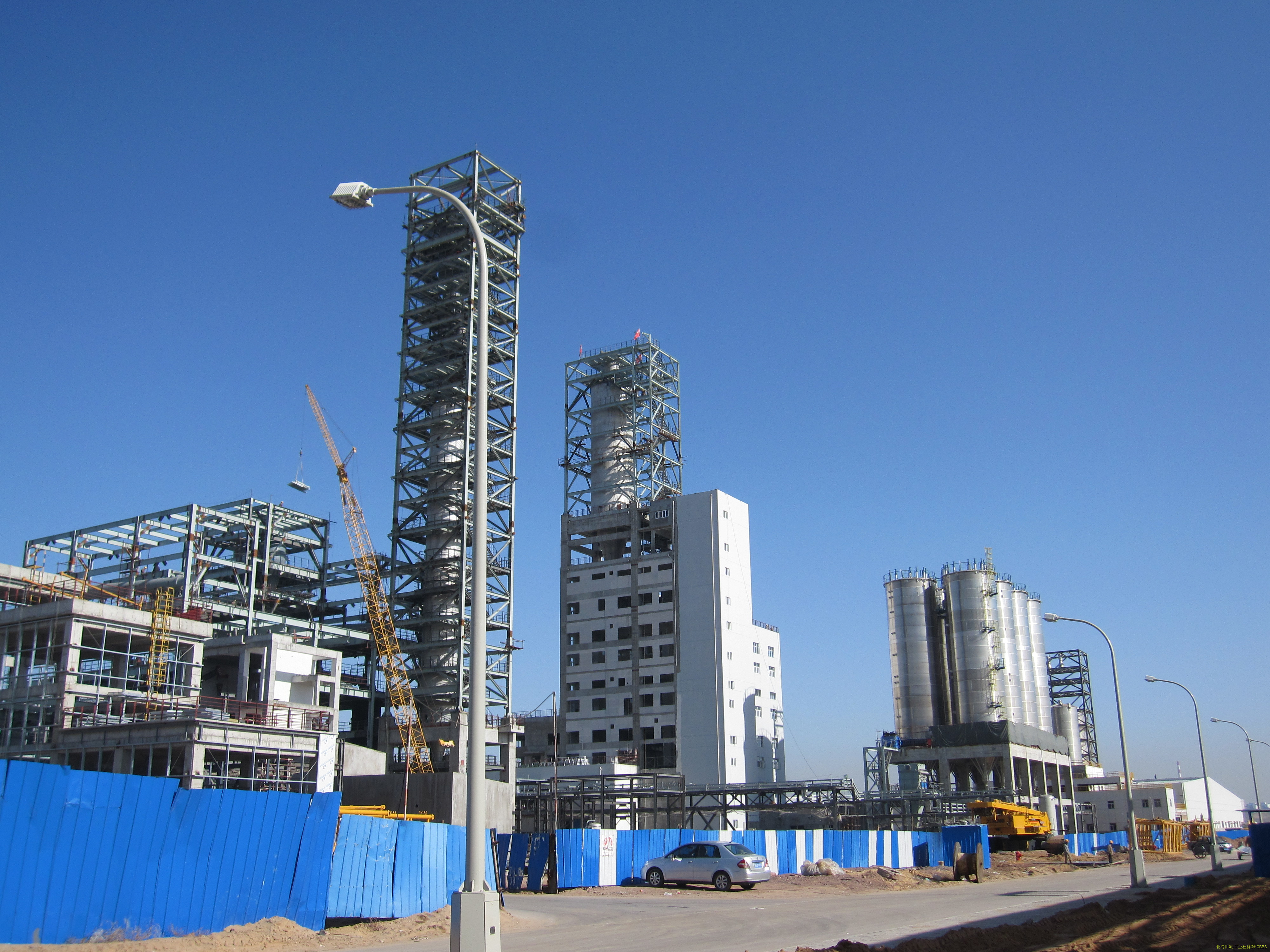

这个算撬装还是模块呢?? [attachimg]1432415[/attachimg]  详情 回复 发表于 2018-9-17 14:44

这个装置据说也是模块化的 [attachimg]1432304[/attachimg]  详情 回复 发表于 2018-9-17 11:07
