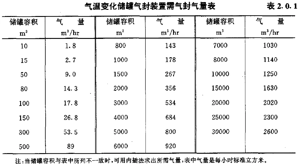

如题,想请教一下大家,有20个气动切断阀,55个气动调节阀,怎么计算仪表风的量?考不考虑仪表风的工作时间?还有装置内储罐需要氮气密封,怎么算氮气密封量?是不是和罐的大小有关
