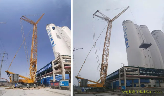

改造改造现场吊装图
改造改造现场吊装图
截至本文发稿,本项目目前已稳定运行149天,经受了夏季高温高湿的考验,并在集团公司的业绩考核中,系列尿素装置连续运行一百天,实现前所未有的突破!二、项目实施成果
