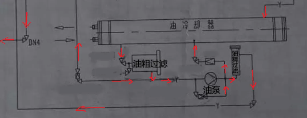

根据图二与图三,在图一标注出油路的走向,用箭头表示!
(图一)
(图二)
(图三)

绘图滴不会
发表于 2018-8-22 16:36:58
这根管 为什么要标记两个方向 [attachimg]1418188[/attachimg]  详情 回复 发表于 2018-8-23 10:01
亚梅 + 3 积极参与
谢谢老师指导,仔细看了一下:油泵进出口旁通线箭头由向下,改为向上流动。
游客,如果您要查看本帖隐藏内容请回复
发表于 2018-8-22 20:31:44
[attachimg]1418193[/attachimg] 这是一个单向截止阀,再想想哪里错了  详情 回复 发表于 2018-8-23 10:05

这根管 为什么要标记两个方向
发表于 2018-8-23 10:01:14
匆匆的过客 发表于 2018-8-22 20:31
**** 本内容被作者隐藏 ****
这是一个单向截止阀,再想想哪里错了
发表于 2018-8-23 10:05:47
笔误!那个是向左的!

已在原帖子修改图中流向,请老师指正。

YORK工业冷冻 + 15 油泵旁通的方向是哪里?
